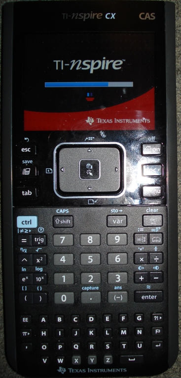

Pour ceux qui veulent un écran plus neutre, voici une suppression des inscriptions de marques/modèles, par simple recopie de zones rectangulaires noires/rouges neutres et unies: ;)
1897

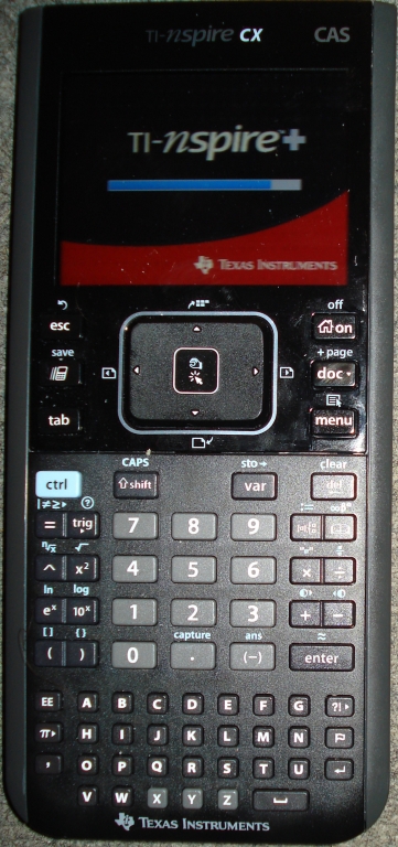

Je vous présente aussi un nouveau modèle dont je suis le seul au monde à disposer, la TI-Nspire CX+! :bj:
1895

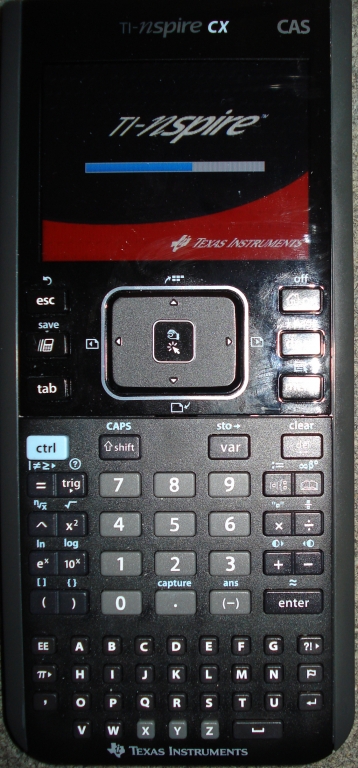

Voici maintenant un écran de démarrage qui devrait bien aller avec les TI-Npire CX overclockées: ;)
1898

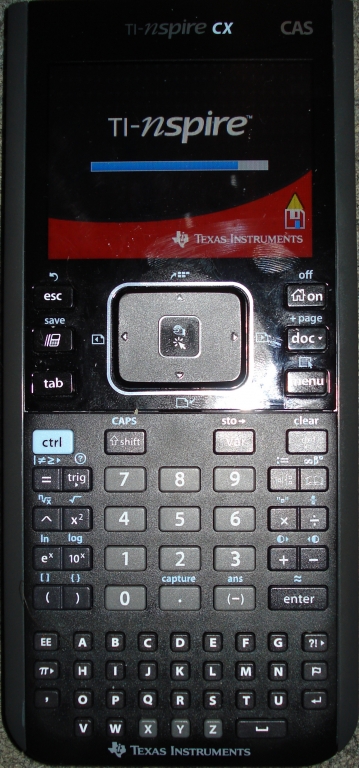

Quant à moi, je vous présente mon nouveau compagnon de démarrage TI-Nspire CX, 'Booty', présent uniquement sur ma calculatrice à ce jour! :bj:
1896

Do you want to remove the brand and model names? ;)
Look, I have a new Nspire, the TI-Nspire CX+! :P
And now, here is a speedy background for overclocked TI-Nspire: ;)

And let my present you 'Booty', my new TI-Nspire CX starting companion: :D
