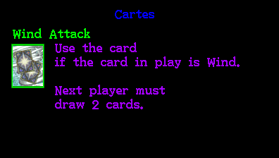

  • Un menu Cartes qui montre chacune des 14 cartes du jeu et qui donne quelques explications les concernant

  • la carte simple
  • la carte d'attaque
  • la carte spéciale (Change) qui permet d'inverser le sens de rotation du jeu

Si la carte en jeu est une carte d'attaque, alors il est possible de jouer une carte d'attaque de n'importe quel élément ! Chaque carte d'attaque fait piocher 2 cartes au joueur suivant s'il ne peut pas surenchérir avec une autre carte d'attaque. Le nombre de cartes à piocher est cumulatif (tout comme la règle pas du tout officielle des joueurs de UNO qui enchaînent et cumulent les cartes +2 :). Par exemple : 3 cartes d'attaques successives impliquent 6 cartes à piocher).
2020020201
Si un joueur ne peut pas surenchérir sur une carte d'attaque et qu'il pioche, alors la carte d'attaque est neutralisée. Le joueur suivant doit jouer une carte (éventuellement d'attaque) de la couleur de la carte d'attaque neutralisée en jeu. En cas d'impossibilité de jouer, la carte d'attaque étant neutralisée, il faut piocher une carte (et une seule !), comme illustré ci-dessous avec J4 qui pioche et la carte d'attaque qui est neutralisée, ce qui fait piocher une seule carte à J1 qui ne peut pas jouer :
202022020320204
