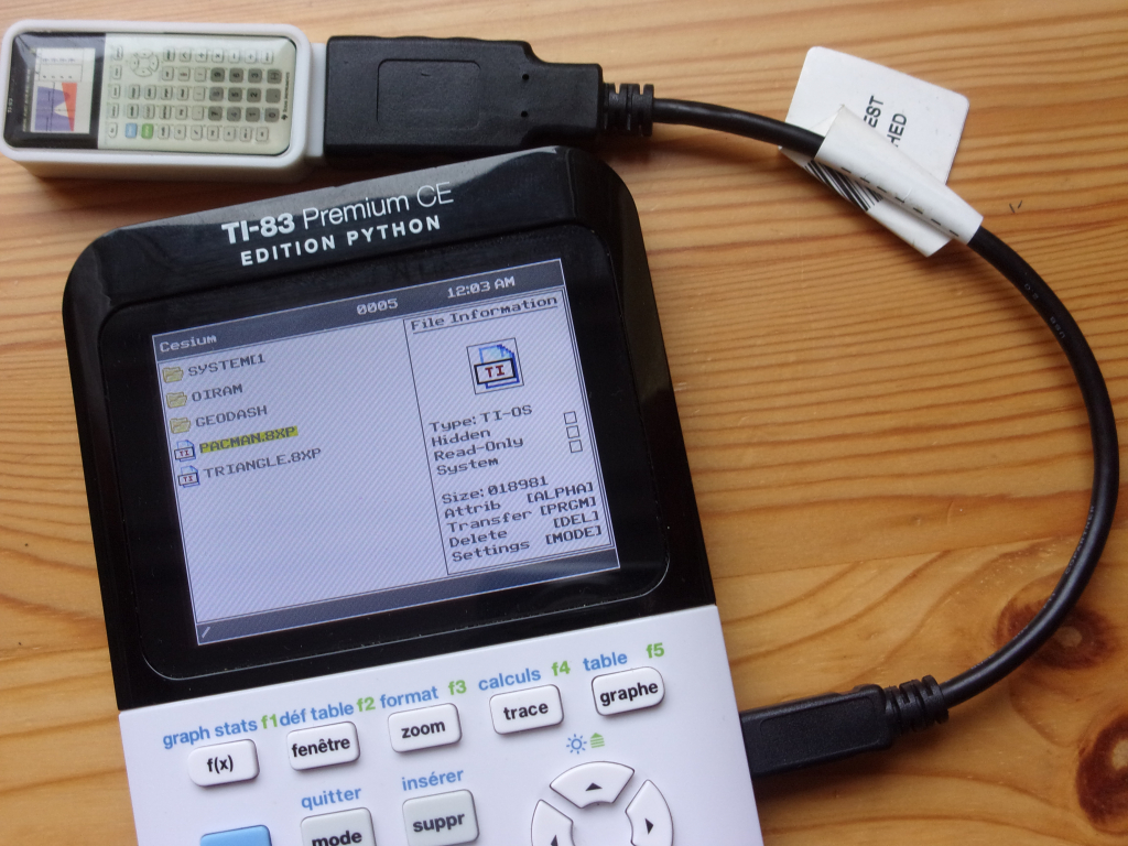

14853Et bien Cesium te permet également d'étendre de façon fantastique la déjà formidable connectivité de ta TI-83 Premium CE ou compatible.
En effet depuis la version 3.4.1 de mars 2021, Cesium te permet d'accéder au contenu de clés USB directement depuis ta calculatrice ! :bj:
De quoi également étendre démesurément la capacité mémoire de ta calculatrice ! :D
C'est aussi l'occasion de jongler facilement sans ordinateur avec les niveaux Geometry Dash, permettant en effet d'en avoir un maximum sous la main sans dépasser le nombre maximal de niveaux géré en mémoire de la calculatrice. ;)
13060Il te faut pour cela un adaptateur USB. Au choix :
Il te faut donc installer l'application Cesium, ou la mettre à jour si ta version est inférieure à 3.4.1 (vérifiable directement depuis Cesium en tapant
mode
Si ta calculatrice ne permet pas l'exécution de programmes Asm sans passer par Cesium, il te faudra passer par l'outil arTIfiCE et son tutoriel dédié.
L'écran d'accueil de Cesium une fois à jour doit te lister un lecteur USB Flash Drive, même sans aucune connexion. Si jamais ce n'était pas le cas alors il te suffit d'activer manuellement le support USB via
mode
Tu as de plus besoin de rajouter les bibliothèques C et bibliothèques USB
Et voilà, une fois tout ceci fait, tu auras accès au contenu de n'importe quelle clé USB formattée en FAT32, ce qui est à ce jour le cas d'une écrasante majorité. :)
Cesium te permet alors :
  • de lancer directement les programmes présents sur la clé USB, peu importe qu'ils soient de type TI-Basic ou Asm :bj:
    (à condition qu'ils ne nécessitent pas d'autres fichiers présents sur la clé USB)
  • ou bien de copier facilement ces fichiers vers la mémoire de ta calculatrice grâce à la touche
    prgm
    :bj:
Attention toutefois, Cesium semble à ce jour avoir du mal si les fichiers que tu cibles sont situés non pas à la racine de la clé USB mais dans un sous-dossier de la clé USB, aussi bien pour l'exécution que pour la copie.
Tu peux dans ces cas obtenir des blocages (et décoincer la calculatrice en déconnectant la clé USB) ou pire des plantages.
