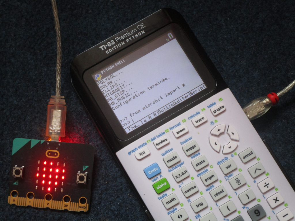

129591295812957Et depuis la rentrée 2020 dernière grande révolution en date, plus besoin de t'équiper en TI-Innovator pour bénéficier de ces formidables avantages. En effet, la TI-83 Premium CE Edition Python française s'est vu rajouter la gestion du nanoordinateur BBC micro:bit programmable en Python dont tu étais peut-être déjà équipé·e ! :bj:
Une solution jusqu'à présent uniquement mise en avant en France.
Attention, cela nécessite obligatoirement que ta calculatrice fasse tourner une version 5.5.1 ou supérieure.

12277Les cartes micro:bit utilisent un connecteur micro-USB et ta calculatrice un mini-USB.
Pour relier les deux une solution est d'adjoindre un adaptateur USB A femelle ↔ USB mini-B OTG mâle au câble micro-USB venant avec ta carte micro:bit, testée avec succès.
1296512964Pour moins d'encombrement, tu as aussi la solution d'utiliser un câble direct, un USB micro-B mâle ↔ USB mini-A mâle, disponible par exemple chez Lindy et que nous avons également testé avec succès.

Le Runtime 2.0 fourni par Texas Instruments n'était hélas pas compatible avec la micro:bit v2.
Sa copie sur la carte déclenche l'émoticône d'erreur accompagnée du code 529 signalant justement une incompatibilité. :'(
13454Histoire de te dépanner nous t'avions toutefois publié dès Janvier 2021 une version corrigée de ce Runtime.
Texas Instruments nous publie aujourd'hui une nouvelle version de l'édition française de sa solution BBC micro:bit.
Dans ce cadre Texas Instruments diffuse un nouveau Runtime en version 2.6 qui cette fois-ci marche parfaitement sur micro:bit v2 ! :bj:
Les modules Python additionnels à installer sur la calculatrice passent pour leur part de la version 3.4 à la version 3.5.
Les fichiers comportent cette fois-ci la mention "Created by py2appvar 1.2.1". L'outil secret py2appvar a donc pour sa part été mis à jour entre temps.
Nous n'avons pas trouvé de différence évidente. Le contenu présenté par les modules aux menus est identique, et le contenu effectif des modules si interrogé via la fonction dir() également .
Par contre, concernant le code écrit avec le module MB_MUSIC et ciblant donc initialement un haut-parleur externe connecté sur micro:bit v1, nous constatons que le même code marche directement sans le moindre changement directement avec le haut-parleur interne de la micro:bit v2. C'est beau la simplicité ! :favorite:
