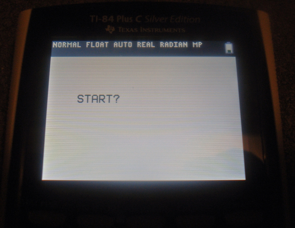

Pour cela, commençons par lancer l'auto-test de la dernière fois avec :f22: :f31: :f81:.
Tout commence donc par une séquence de test de l'écran couleur via l'affichage de plusieurs écrans prédéfinis:

Nous remarquons qu'il s'agit exactement de la séquence d'auto-test de l'écran couleur sur les TI-Nspire CX et TI-Nspire CM.
