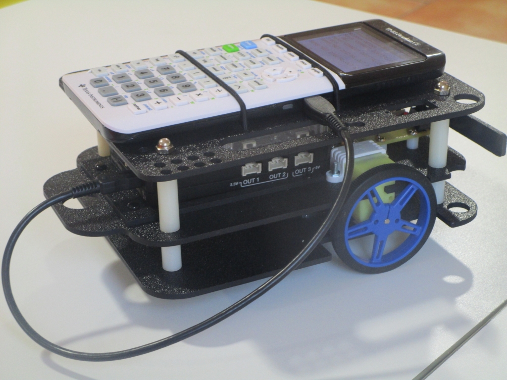

Unread postby critor » 07 Nov 2017, 19:03
86248620Dans plusieurs articles précédents, nous te faisons découvrir le TI-Robot E3 conçu par Norland Research, un robot programmable pilotable par une TI-83 Premium CE ou TI-Nspire CX munie d'une interface TI-Innovator. Nous tentions donc de le faire rouler droit... avec plusieurs difficultés partiellement résolues. Les roues qui ne démarraient pas en même temps, qui ne tournaient pas à même vitesse, et même pire dont la vitesse variait, peut-être en rapport dans ce dernier cas avec une faiblesse de l'alimentation par 6 piles AA (oui, la bête est gourmande...).
8988Mais ne nous décourageons pas, et tentons aujourd'hui de mieux connaître et donc comprendre le TI-Robot E3 en le démontant. ;)
Le robot comprend donc une carte électronique qui s'enfiche sur le connecteur BreadBoard 10x2 broches de l'interface TI-Innovator lorsque l'on insère cette dernière.
On note qu'en réalité le contrôle du robot n'utilise pas les 10 voies BreadBoard.
En effet, les voies n°8, 9 et 10 inaccessibles une fois l'interface glissée dans le robot sont simplement acheminées jusqu'au côté de la carte. Elles pourront donc servir à connecter des capteurs ou actionneurs supplémentaires. :)
Seules les voies n°1 à 7 sont utilisées, et on peut rappeler par rapport aux articles précédents :
  • Voie n°1 : marche avant roue droite
  • Voie n°3 : marche avant roue gauche
Il nous reste donc encore 5 voies à exploiter et qui pourront peut-être nous aider à atteindre notre objectif.
Outre un interrupteur marche/arrêt et une diode témoin de l'alimentation, on remarque également un port USB libellé AUX POWER. Mais encore faut-il s'avoir si c'est pour une alimentation externe du robot pouvant potentiellement résoudre nos problèmes d'alimentation, ou si il s'agit au contraire pour le robot de partager son alimentation avec des capteurs/actionneurs.
A bientôt... ;)
