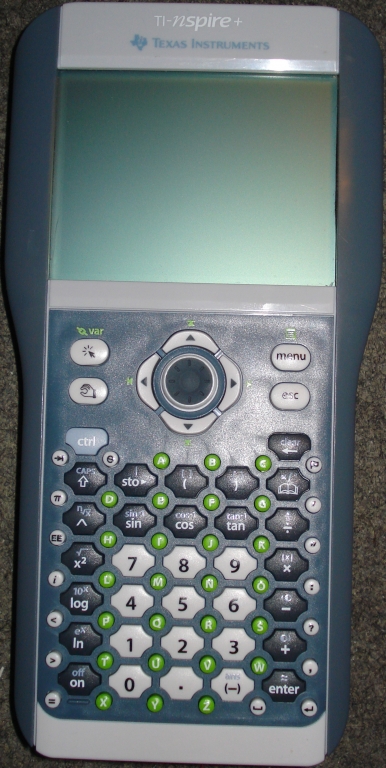

Rebonjour!
Comme promis dans une news précédente, aujourd'hui nous allons faire parler notre prototype TI-Nspire+ P3-EVT2 et lui faire cracher tous ses secrets! bat:
1595
Il suffit pour cela d'une simple interface TTL/USB, plus vulgairement appelée interface RS232, branchée au connecteur Dock de la calculatrice.
1628
Allez, allumons la calculatrice - on observe alors le démarrage du Boot1 sur la console série RS232!

BOOT1: loading complete, launching image.
Il s'agit donc d'un Boot1 1.0.1.0.347T, daté du 10 mai 2006! :bj:
Comme nous le suggérions déjà dans notre première news, ce prototype TI-Nspire+ P3-EVT2 est donc sensiblement plus récent que la TI-Nspire CAS+ P1-EVT2 qui était munie d'un Boot1 daté du 27 février 2006.
Tout ceci accrédite donc la thèse d'un développement d'une version non-CAS qui a commencé après le développement de la version CAS.
Au final, le bootlog semble relativement similaire à celui de la TI-Nspire CAS+ P1-EVT2. Il n'y a notamment pas mention de l'utilisation de clefs RSA, et comme pour ce dernier prototype il semble donc probable que la calculatrice puisse accepter n'importe quel OS, modifié ou non.

Waouh! :o
Bref, le Boot2 c'était rien... C'est le log de démarrage d'OS le plus long que j'ai jamais vu! :~o
Alors, première raison pour laquelle il faut 2 minutes à notre prototype TI-Nspire+ P3-EVT2 avant d'être utilisable: l'OS se réinstalle en extrayant la totalité de ses fichiers à chaque redémarrage de la calculatrice! :#roll#:
Mais bon ça, c'était déjà le cas sur le prototype TI-Nspire CAS+ P1-EVT2 qui lui était opérationnel en 1 minute 30... Non il y a une deuxième raison à la lenteur, quelque chose de bien pire... Les centaines de messages de debug d'entrée/sortie 'FFX' sur le système de fichiers! :#fou#:
La calculatrice ne peut pas faire une seule opération sur ce système sans qu'il s'en affiche 5 ou 6... :mj:
Bon au milieu de cette meule de foin, nous vous avons quand même trouvé deux aiguilles en or massif! ;)
Déjà:
Code: Select all
pn-srv6-1169: bound dhcp-wake [127.0.0.1:10005] to 0
pn-srv6-1169: bound dhcp-req [0.0.0.0:67] to 1
phoenix dhcp  built 05-May-2006 [init_plug]  running
Il y a un serveur DHCP pour obtenir une IP! :bj:
Malgré le fait que le TI-Nspire Computer Link 1.0 ne détecte pas la TI-Nspire+ P3-EVT2 il doit être possible, comme pour la TI-Nspire CAS+ P1-EVT2, de faire un telnet sur l'IP et d'envoyer directement les commandes de transfert! ;)
Mais ce n'est pas tout:
Code: Select all
Datalight Command Shell for Nucleus
A:¼”L”¤z#>
Comme sur la TI-Nspire CAS+ P1-EVT2, le shell Datalight est activé sur notre prototype TI-Nspire+ P3-EVT2! :bj:
Il est donc possible de lui envoyer des commandes en RS232, et sauf difficulté particulière vous devriez pouvoir être très confiants pour le dumping! ;)
A bientôt! ;)
