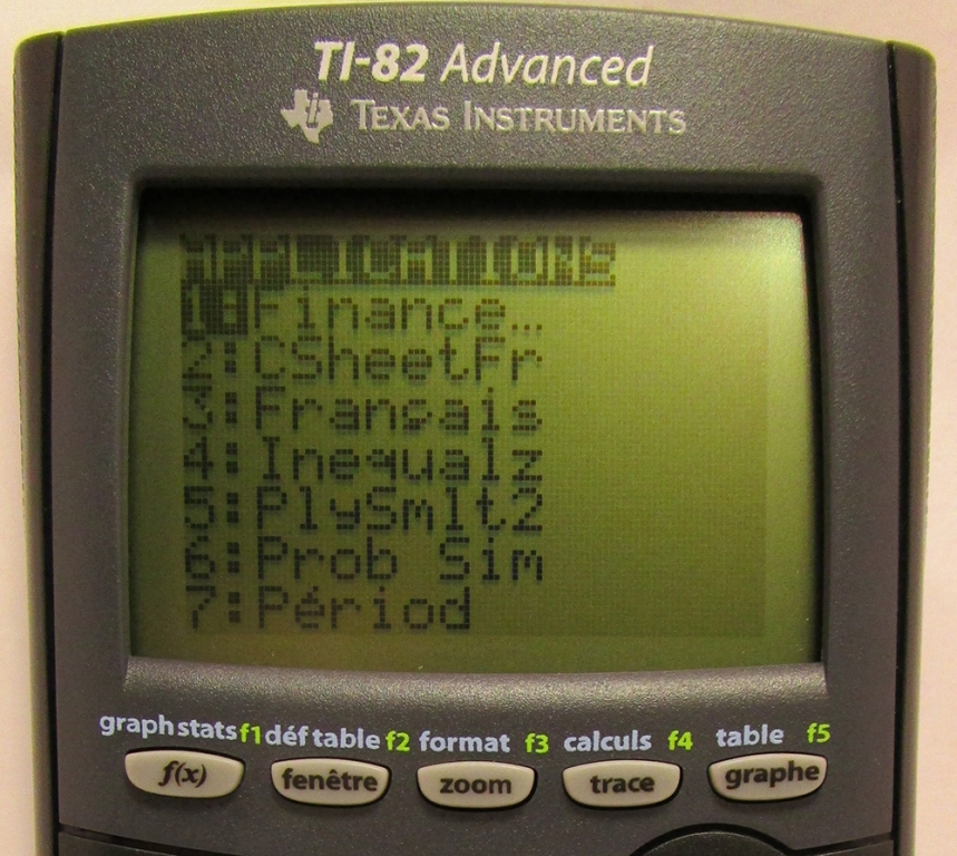

46164619La TI-82 Advanced est un modèle sorti pour la rentrée 2015 avec la conformité pour les examens 2018+.
Techniquement parlant, aussi bien matériellement que logiciellement, il s'agit d'une TI-84 Plus munie d'une version système 5.0, mais avec quelques bridages :
  • Suppression de la commande Asm( et donc blocage des programmes assembleur :mj:
  • Suppression des fonctionnalités d'ajout/suppression d'applications.
    Les applications sont désormais incluses dans le nouveau format de fichier système (.82u au lieu de .8xu), et ne sont donc écrites en mémoire Flash qu'à l'occasion d'une mise à jour système.
    Le nouveau Boot Code 5.0 équipant la TI-82 Advanced validant les fichiers système avec une signature 2048-bits, il est impensable d'espérer pouvoir faire passer des fichiers modifiés à ce jour.
    La TI-82 Advanced est donc bloquée avec les seules applications suivantes :
    1. Finance
    2. CSheetFr
    3. Français
    4. Inequalz
    5. PlySmly2
    6. Prob Sim
    7. Périod
