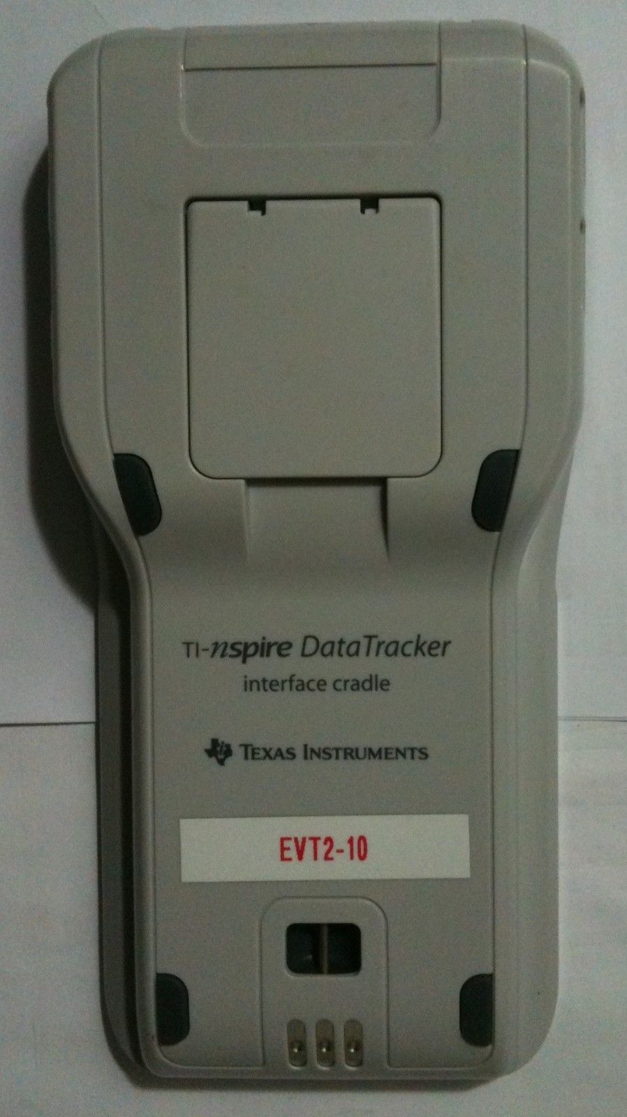

6575Aujourd'hui, nous voici réunis pour une découverte historique sur eBay Mozambique en Afrique sub-saharienne : un périphérique dédié à la TI-Nspire quasi-totalement inconnu du reste de l'Internet, le TI-Nspire DataTracker cradle ! :#tritop#:
L'étiquette dont il est affublé indique qu'il s'agit d'un périphérique de niveau EVT2, soit assez jeune dans la phase de développement d'un nouveau produit, ce qui implique souvent des différences de design et même de nom :
  1. PROTO (Prototype)
  2. EVT (Engineering Validation Tests)
  3. DVT (Design Validation Tests)
  4. PVT (Production Validation Tests)
  5. MP (Mass Production)
6571Nous remarquons de plus sur sa tranche ce qui semble être trois connecteurs pour capteurs Vernier.
Il pourrait donc bien s'agir d'un prototype de l'interface d'acquisition de données TI-Nspire Lab Cradle sortie pour la rentrée 2011.
6574Mais contrairement au TI-Nspire Lab Cradle, la connectivité présente sur la tranche supérieure du TI-Nspire DataTracker Cradle est beaucoup plus riche, avec :
  • un port USB A pour la connexion de périphériques
  • un port mini-USB A également pour la connexion de périphériques
  • un port mini-USB B pour la connexion à un ordinateur/hôte
Vous avez compté ? 3 ports USB... c'est-à-dire comme par hasard exactement la connectivité du légendaire TI-Nspire Connection Cradle annulé juste avant sa commercialisation en 2007 ! :bj:
Il semblerait donc que le développement du TI-Nspire Lab Cradle sorti en 2011 ne soit pas parti de zéro, et ait repris le travail déjà effectué pour la TI-Nspire Connection Cradle de 2007.
Ce TI-Nspire DataTracker serait donc à dater quelque part entre 2007 et 2011.
Au final, le TI-Nspire Lab Cradle laissera donc tomber cette riche connectivité USB. :'(
