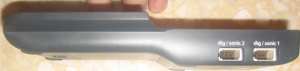

Nous vous signalions en effet dans une news précédente que les stations d'accueil pour capteurs disposaient de deux types de prises Vernier propriétaires, analogiques et digitales:
332 331
