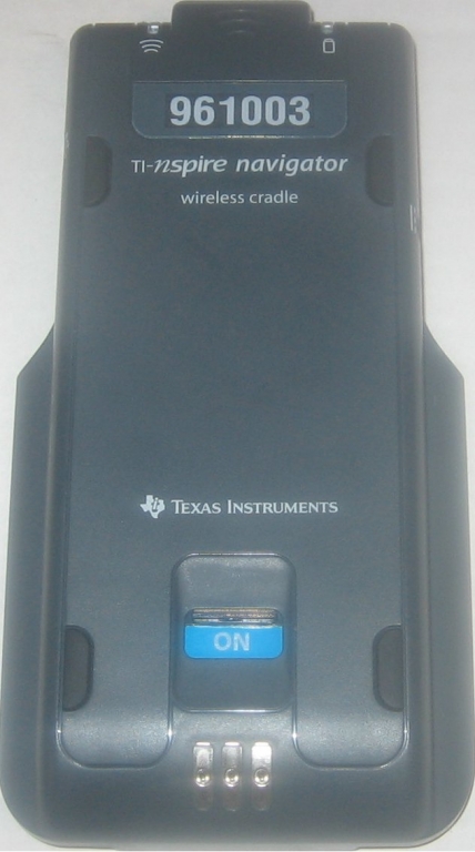

Dans plein de news précédentes, nous vous avions fait découvrir le module WiFi TI-Nspire Navigator Cradle sous toutes ses coutures! :bj:

Par la suite, nous vous avions présenté un prototype "DVT" (Design Validation Tests) de ce module, et puis même un prototype "EVT2" (Engineering Validation Tests) encore plus ancien, avec dans les deux cas un test matériel! :bj:
Cela nous avait permis de nous rendre compte que contrairement à d'autres périphériques Nspire (TI-Nspire ViewScreen, TI-Nspire Lab Station Cradle), la TI-Nspire Navigator Cradle n'était pas basé sur une carte mère Nspire. Nous ne constations d'ailleurs pas de présence de puce électronique centrale: pas de mémoire ROM ou de processeur.
Cela n'empêchait pas les cartes mère d'être fort imposantes, ce qui était fort étonnant par rapport à la miniaturisation des modules spécifiques aux TI-Nspire CX:
664
656 657
Nous faisions l'hypothèse que la plupart de l'électronique supplémentaire était destinée à la gestion de la batterie rechargeable.
Mais nous constations aussi d'importantes différences entre les prototypes "EVT2" et "DVT".
Quel est donc le design interne final du module WiFi TI-Nspire Navigator Cradle? Découvre-le dès ce soir sur TI-Planet avec le test matériel! :bj:
Prototype "EVT2"
Prototype "DVT"
Modèle de production
6686981121
La carte mère du modèle de production a une forme similaire à celle du prototype "DVT", avec un espace central vide, certes moins imposant, pour loger la batterie rechargeable.
Mais le connecteur Dock est présent sur une carte fille séparée, comme sur le prototype "EVT2".
La carte finale est donc un hybride entre ces deux cartes.
Prototype "EVT2"
Prototype "DVT"
6706971122
On constate bien la présence de la prise mini-USB apparue sur le prototype "DVT" mais absente du prototype "EVT2".
Prototype "EVT2"
Prototype "DVT"
6686991123
Comme sur le prototype "DVT", le WiFi est géré par une carte fille enfichée au dos de la carte mère.
Prototype "EVT2"
Prototype "DVT"
6707021124
Au final, même si Texas Instruments en est revenu à un connecteur Dock sur une carte fille séparée comme sur le prototype "EVT2", la version finale du module WiFi TI-Nspire Navigator Cradle est beaucoup plus proche du prototype "DVT".
