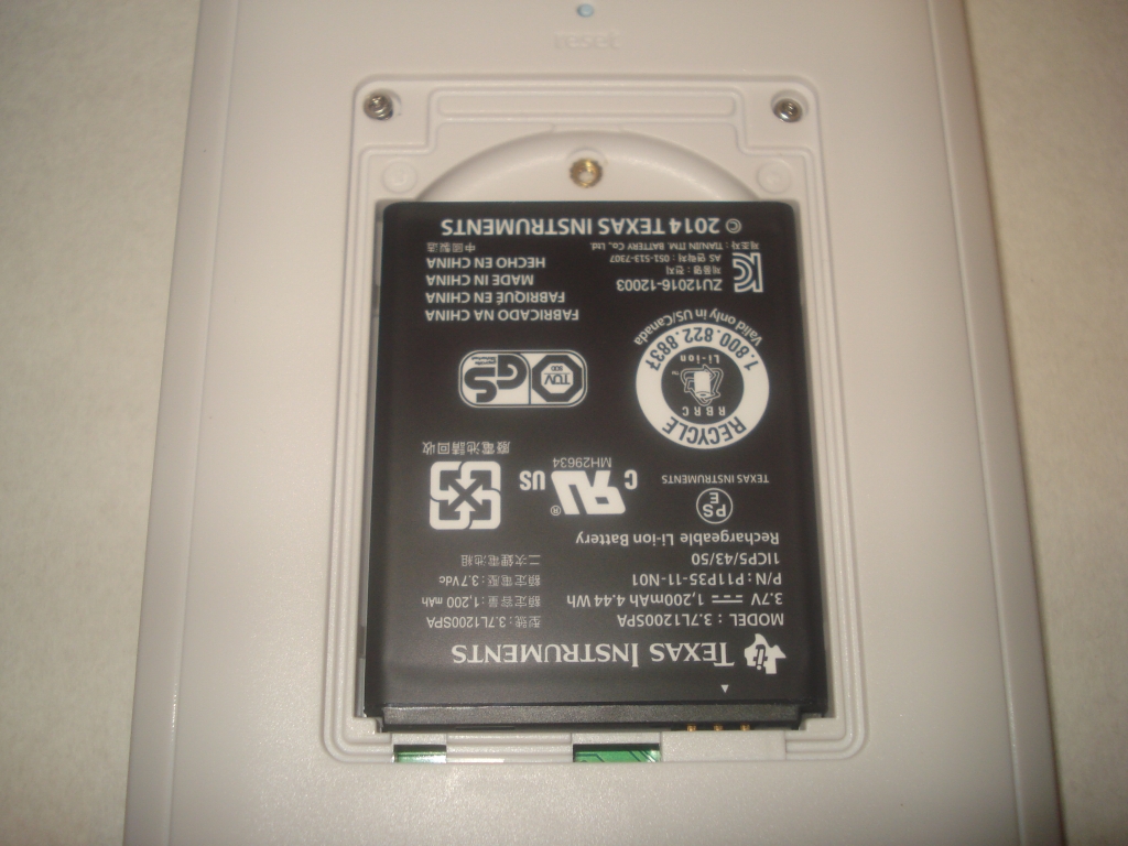

4071Depuis cette rentrée 2014, les dernières TI-Nspire CX désormais en révision matérielle HW-O utilisent une toute nouvelle batterie.
De caractéristiques identiques à l'ancien modèle (3.7V pour 1200mAh), le principal avantage est en fait la suppression du câble qui était pénible à brancher/débrancher lors de diverses manipulations. :)
Un autre avantage pouvait être de se fournir en batteries TI-Nspire CX HW-O pour beaucoup moins cher auprès de fournisseurs tiers.
En effet plusieurs indices nous ont rapidement laissé penser qu'il s'agissait d'une batterie Samsung standard, et nos recherches aboutissaient dans un article précédent à une Samsung AB474350BU, batterie pour d'anciens téléphones Samsung à clavier ou écran coulissant (SGH-G810, SGH-D780, SGH-i550, GT-i8510, GT-i7110...) et répondant parfaitement aux spécifications précédentes.
Personne n'étant venu en commentaire confirmer ou infirmer cette hypothèse, nous avons donc décidé de tester pour vous.
407440724073Nous avons donc commandé une batterie Samsung originale AB474350BU pour moins de 10€ port international inclus sur un site d'enchères bien connu, ce qui fait déjà contraste à côté des anciennes batteries TI-Nspire CX que les distributeurs français nous faisaient payer plus de 20€. :D
A priori, les dimensions ont l'air identiques au millimètre près, ainsi que le connecteur.
40754076Mais au moment de l'insérer, problème... ça ne veut pas rentrer ! :?
40794078Un petit examen côté connecteur nous montre en effet un détail qui nous avait échappé - les empreintes des deux batteries ne sont pas identiques. Les deux possèdent de petites encoches latérales, et le problème est que ces encoches sont beaucoup plus marquées sur la batterie Texas Instruments. Les ergots présents au fond de l'emplacement sur la TI-Nspire CX empêchent donc la batterie Samsung de s'enfoncer complètement. :'(
4080Va-t-il donc nous falloir sortir tournevis, ciseaux, pinces ou autres outils afin de raboter tout ça ? :#roll#:
En fait même pas - il manque une fraction de millimètre, il suffit de forcer un tout petit peu et ça passe ! ;)
4081Bien que la batterie Samsung ne soit alors pas aussi bien enfoncée côté connecteur que la batterie TI, il semble que le contact se fasse quand même et soit fiable - pas de coupure en secouant la calculatrice. :D
Il vous est donc possible de remplacer votre batterie TI-Nspire CX HW-O+ par une batterie Samsung AB474350BU ou compatible, avec beaucoup plus de choix que pour les anciennes batteries et en conséquence pour bien moins cher ! :bj:
