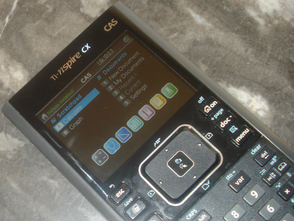

Ce week-end, nous fêtons le grand retour de Ndless sur TI-Nspire avec enfin une version compatible avec l'OS 3.6 ! :bj:
Plus aucun besoin de chercher à downgrader en 3.1 désormais, puisque Ndless 3.6 marche sur les dernières OS TI-Nspire en date, aussi bien 3.6.0.546 que 3.6.0.550. :D
Utilisateurs de Ndless 3.1, pensez aussi à lire ce topic: http://tiplanet.org/forum/viewtopic.php?f=17&t=14085
Utilisateurs de nLaunchy, pensez aussi à lire ce topic: http://tiplanet.org/forum/viewtopic.php?f=43&t=14084
La procédure d'installation est différente de celle de Ndless 3.1, puisque les failles utilisées sont bien évidemment différentes.
Tutorial d'installation : viewtopic.php?f=57&t=14087
En gros, il vous faudra:
  • envoyer les fichiers 'ndless-installer.tns' et 'ndless-ressources_36.tns' dans un dossier 'ndless' au 1er niveau de la calculatrice
  • sur la calculatrice, ouvrir le fichier 'ndless-installer.tns' et appuyer sur :nsme:
Notons que contrairement à Ndless 3.1, Ndless 3.6 est désactivé par tout redémarrage de la calculatrice.
Mais en contrepartie, une fois les fichiers envoyés vous n'avez plus besoin d'ordinateur pour l'installer et il vous suffira donc de reproduire le dernier point ci-dessus après chaque redémarrage. :D
This weekend, we celebrate the return of Ndless on the TI-Nspire, with finally a version compatible with OS 3.6! :bj:
There is no longer any need to try to downgrade now, since Ndless 3.6 runs on the latest TI-Nspire OS to date : 3.6.0.546 as well as 3.6.0.550. :D
Ndless 3.1, read this too: https://tiplanet.org/forum/viewtopic.php?f=17&t=14085
nLaunchy users, read this too: http://tiplanet.org/forum/viewtopic.php?f=43&t=14084
The installation process is different from that of Ndless 3.1, since the exploits used are obviously different.
Installation tutorial : viewtopic.php?f=57&t=14087&lang=en
In short, you will need to:
  • from the computer, send the files 'ndless_installer.tns' and 'ndless_ressources_36.tns' into a 'ndless' folder at the user-accessible root level of the calculator (directly in 'My Documents').
  • on the calculator, open the file 'ndless_installer.tns' and press: :nsme:
Note that unlike Ndless 3.1, Ndless 3.6 is disabled by any restart of the calculator.
But in return, once you've transfered those files to your calculator, you will no longer need a computer to install it again - you can only just repeat the last step above :D
Image Image
Les programmes Ndless 3.1 ne comportant pas d'adresse de routine en dur dans leur code, c'est-à-dire la plupart, fonctionneront sans aucun problème sur Ndless 3.6 sans aucune modification. :bj:
C'est notamment le cas de nDoom et des émulateurs Nintendo, entre autres.
Quelques autres programmes Ndless 3.1 (plus rares ou non) ont été mis à jour avec une compatibilité pour Ndless 3.6 et fonctionneront désormais indifféremment avec les deux versions : :bj:
The Ndless 3.1 programs that do not contain hardcoded routines address in their code, which is most, will work seamlessly on Ndless 3.6 without modification. :bj:
This is particularly the case of nDoom and Nintendo emulators, among others.
Some other Ndless 3.1 programs (rarer or not) have been updated for compatibility with Ndless 3.6 and now work interchangeably with both versions :bj:
