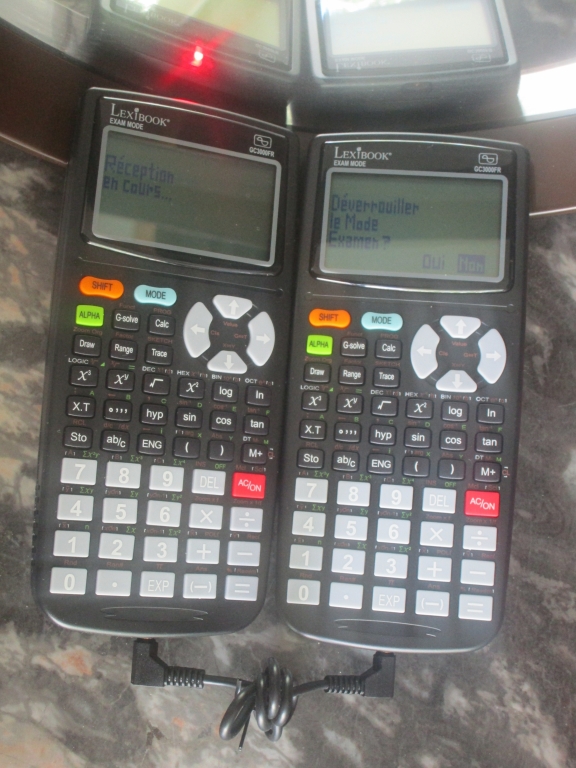

Avec l'ensemble des modèles conformes 2018, le déverrouillage du mode examen nécessite simplement de connecter deux calculatrices compatibles avec un câble, et éventuellement de réaliser alors un transfert de données.
Cette possibilité ne pose aucun problème par rapport à la règlementation française, puisque le candidat n'a droit qu'à une seule calculatrice sur sa table d'examen. Il est donc impossible de désactiver le mode examen pendant son épreuve. :#non#:
8577Mais avec la GC3000FR de cette rentrée 2017, le constructeur Lexibook se montre beaucoup plus sévère que la concurrence. :o
Déjà, comme la GC3000FR est le seul modèle avec port de communication chez Lexibook tu n'as pas le choix contrairement à d'autres constructeurs, il te faudra obligatoirement une deuxième Lexibook GC3000FR.
Peut-être pensais-tu la trouver auprès d'un candidat passant dans le même centre d'examens que toi ?
Et bien non, car la deuxième calculatrice ne doit pas être en mode examen sinon ça ne marchera pas ! :#non#:
Autrement dit, tous les candidats du centre ayant mis leur Lexibook GC3000FR en mode examen, aucun d'entre eux ne sera capable de déverrouiller les machines des autres ! :mj:
Contrairement à l'ensemble des autres modèles conformes 2018, la Lexibook GC3000FR n'est pas non plus munie d'un port USB.
Tu es donc également dans l'incapacité de la déverrouiller avec un ordinateur une fois rentré chez toi, car il n'existe aucun logiciel+interface de communication dédié. :#non#:
Autrement dit les conditions maximales sont réunies pour que dès que tu actives le mode examen de ta Lexibook GC3000FR, que ce soit lors de ta première épreuve avec calculatrice ou pire plus tôt dans l'année lors d'un examen blanc ou DS, ta Lexibook GC3000FR reste bloquée de façon définitive en mode examen ! :mj:
Si lors des DS il est possible que l'enseignant se montre compréhensif, le jour d'un examen où il doit y avoir application des mêmes consignes nationales pour respecter le principe d'égalité entre candidats, ça a beaucoup moins de chances de passer ! :#non#:
Tu pensais avoir été malin en optant pour la Lexibook GC3000FR, ayant ainsi économisé quelques euros ? :P
Et bien non, tu t'es fait avoir comme un débutant... il te faudra acheter une deuxième Lexibook GC3000FR pour être capable de déverrouiller le mode examen, et on ne peut alors plus parler d'économies. :#non#:
Pire, cela te reviendra au final plus cher qu'une TI-83 Premium CE ! :mj:
Une autre possibilité, c'est de connaître quelqu'un qui est muni du même modèle que toi et ne passe pas l'examen, comme par exemple un Seconde ou Première si tu passes le BAC. A notre avis il y a peu de chances...
Une dernière possibilité est de tromper le surveillant sur l'état du mode examen en retirant une pile pour utiliser l'interrupteur au dos, ce que nous déconseillons très fermement car si jamais l'un des surveillants remarque que tu traffiques quelque chose au dos de la machine au moment d'activer le mode examen, les conséquences pourraient bien être dramatiques... ce n'est peut-être pas de la triche dans le contexte d'aujourd'hui, mais c'est quand même de la fraude ! :#roll#:
Ta Lexibook GC3000FR te condamne au mode examen perpétuel, un châtiment digne du huitième cercle de l'Enfer... un mode examen qui a visiblement été a posteriori fort mal pensé ! :mj:

Sinon critor vous ne pouvez pas copier l'état de la puce flash quand elle est activé en mode examen et quand le mode examen est désactivé pour ensuite la faire changer d'état?
ça serait une solution tout de même moins onéreuse que d'acheter la deuxième calculatrice :p .

Pas sûr que le programmeur Flash compatible soit trouvable moins cher qu'une deuxième Lexibook... :P

Est ce qu'il serait possible de brancher la lexibook au PC (avec un câble 3pin-USB) puis de créer un logiciel simulant la trame envoyée pour débloquer le mode examen (obtenue en sniffant la transmission entre les 2 caltos) ? Comme ça il y a juste besoin d'un câble (qu'un ami peut donner), et non pas d'une autre calto.
