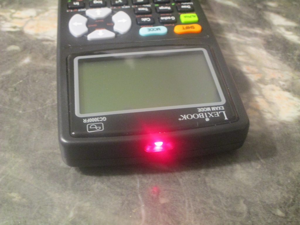

Mais avec la nouvelle Lexibook GC3000FR sortie depuis pour cette rentrée 2017, cette astuce ne marche plus.
En effet, la diode continue à clignoter même sans les piles... :o

85168517Et chez le taïwanais Truly, on est pour la politique du moindre effort et pour l'économie des bouts de chandelles.
Au lieu d'investir dans le coûteux développement d'un véritable circuit d'alimentation parallèle dédié à la préservation du contenu de la mémoire vive en cas de retrait ou faiblesse des piles AAA, et bien on a tout simplement branché la soi-disant pile de sauvegarde en parallèle des 2 piles AAA.
Ben oui, si l'on retire les piles AAA, la calculatrice peut toujours être allumée tant que l'on ne retire pas la soi-disant pile de sauvegarde, et inversement.
Voilà donc pourquoi l'astuce de fraude ne marche pas.
Mais ce n'est pas tout et les conséquences vont bien plus loin que ça... :#roll#:
Dans plusieurs articles, nous avions évoqué la méthode de fraude théorique de modifier sa calculatrice en lui rajoutant discrètement un interrupteur, que ce soit pour couper le seul clignotement de la diode ou bien l'alimentation au complet.
Et bien tu sais quoi ?... Ici pas besoin car Lexibook l'a Truly fait ! :o
Si si, en réalité le bouton permettant de verrouiller et déverrouiller le couvercle des piles est relié à la pile de sauvegarde.
Lors d'un déverouillage il connecte la pile de sauvegarde, et lors d'un verouillage il la reconnecte.
Tu ne vois pas le problème ?
Si tu mets ta calculatrice en mode examen puis retires les piles AAA, tu peux alors contrôler directement et discrètement le clignotement de la diode grâce au bouton à l'arrière !... :o
La 1ère méthode de fraude matérielle au mode examen tout-à-fait officielle puisque fournie par le constructeur.
Grâce à Truly, il te sera possible d'arriver dans ta salle d'examen avec une machine qui est déjà en mode examen, ce qui est totalement interdit. :#non#:
Le bouton te permettra en effet de tromper le surveillant de façon totalement enfantine...
Franchement, ils étaient payés pour réfléchir ceux qui ont conçu ça chez Truly, ou ils ont juste suivi bêtement la demande visiblement pas assez réfléchie de Lexibook ? :#roll#:
