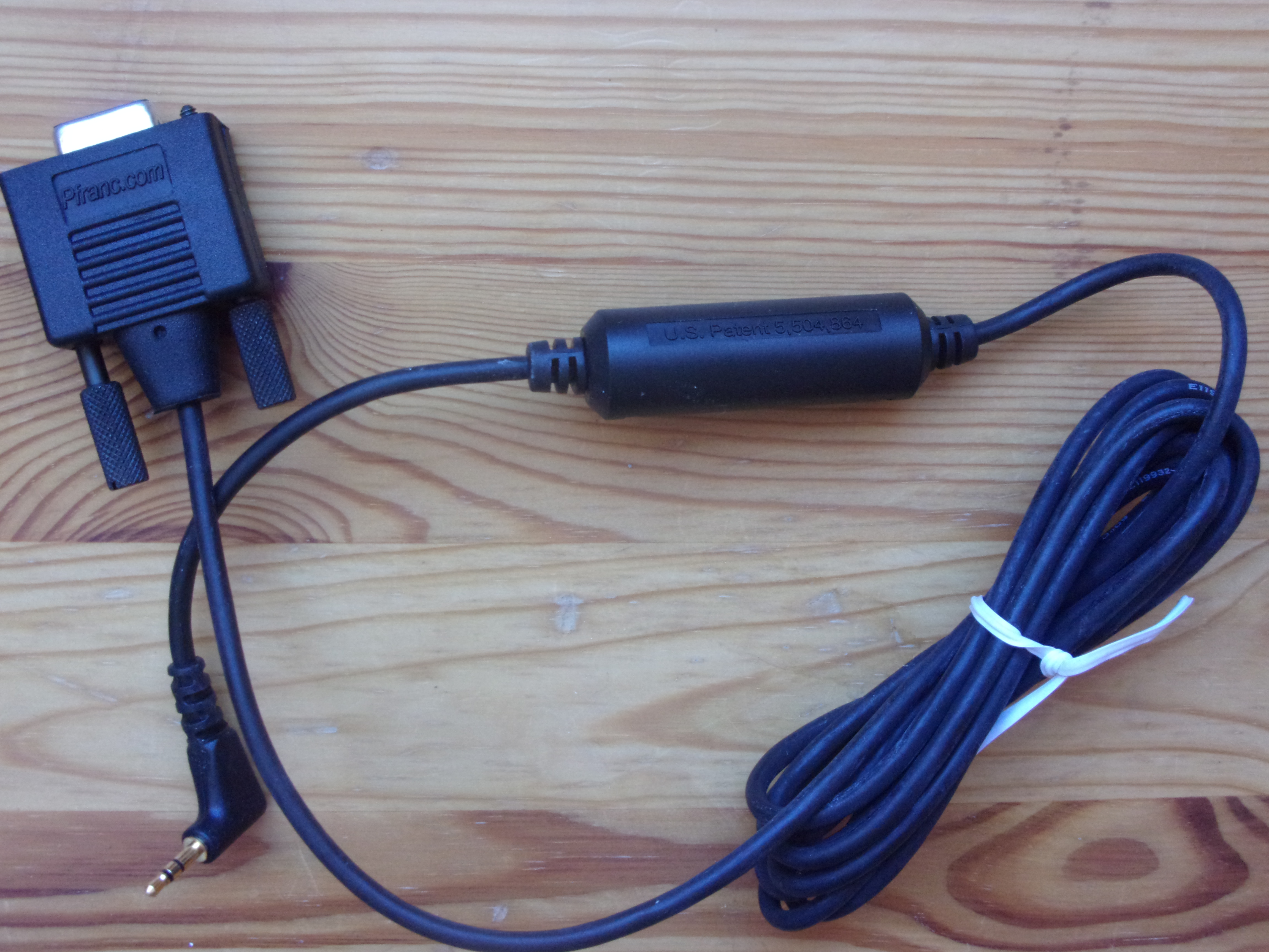

Nous avons la chance aujourd'hui de disposer de deux exemplaires différents du câble SB-87 :
1837518369
1837618370
L'un des câbles porte sur sa fiche DB9 l'inscription moulée "TRAVELING SOFTWARE" alors que l'autre indique l'adresse d'un site aujourd'hui disparu, pfranc.com.
Les deux câbles portent un même numéro de brevet 5'504'864 même si apposé différemment, via un autocollant pour l'un alors que directement intégré à la moulure pour l'autre.
Effectivement, le fameux câble Casio SB-87 n'était pas produit directement par Casio mais par un tiers. Le brevet a été déposée en Avril 1994 par Lauwrence Henry Berg, à la tête de l'entreprise Purple Computing basée à Murphy dans l'Oregon, et dont le site pfranc.com mettait en avant la gamme de connectique.
Lauwrence H. Berg a donc inventé un circuit de conversion de tension ciblant la connexion à un ordinateur d'appareils à très faible puissance (comme les calculatrices justement). Les avantages de son circuit étaient :
  • l'absence d'utilisation d'un circuit intégré, juste des transistor et diode Zener
  • l'absence de consommation électrique côté appareil/calculatrice
Et bien découvrons cela sans plus attendre, ouvrons la moulure :
1837718371
1837818372
1837918373
1838018374
Lauwrence nous révèle que début 2001, Casio lui avait déjà acheté près d'un million de câbles pfranc.com.
Selon Lauwrence, la référence SB-155 correspondrait à un clonage de son circuit qu'un concurrent américain, Lynn Products, faisait produire en Chine en violation de son brevet, confirmant donc l'hypothèse d'une référence différence par fabricant.
