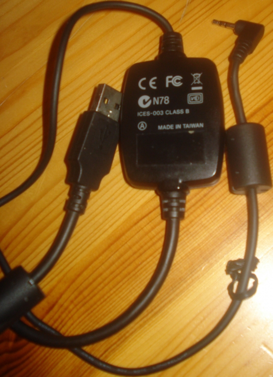

3719371837143713Il faut en fait savoir qu'il existe deux versions matérielles du câble:
  • le matériel originel
  • la révision matérielle A
Et il est très important de les distinguer car selon le site officiel seules les révisions matérielles A sont capables de fonctionner avec les systèmes d'exploitation Windows 7 et ultérieurs. :mj:
Malgré cette différence critique, il est impossible de les distinguer vus de face et il faut consulter le dos du câble à la recherche d'un petit 'A' entouré, ce qui est déjà un gros problème en cas d'achat sur des sites d'occasions en ligne. :mj:
3715372037163721Les deux câbles nous révèlent des cartes mère apparemment identiques de référence GY-413 Ver 1.1, la seule distinction se situant sur un sticker rajouté au dos:
  • AUDIO(1.1) pour le matériel d'origine
  • AUDIO(3929) pour la révision matérielle A
Cette dénomination 'AUDIO' est d'ailleurs intéressante. Effectivement les prises mini-Jack 2.5 de nos calculatrices sont historiquement des prises audio. Les 7 broches manquantes sur le connecteur J1 auraient-elles donc quelque chose à voir avec des possibilités audio des puces de cette interface? Mystère...
37223717Venons-en d'ailleurs aux puces. Et de façon fort surprenante, le retrait des stickers présents dessus afin d'en lire les différences ne permet pas de les distinguer - les deux interfaces utilisent exactement les mêmes puces : :o
  • Philips P87C52X2BBD (processeur 8-bits + 8Ko de mémoire ROM)
  • Philips PDIUSBD12 (puce USB)
Si il n'y a aucune différence matérielle, il faudrait donc croire que c'est le firmware programmé dans les puces Philips qui, dans sa version d'origine, serait inadapté à Windows 7. Il serait donc intéressant de se demander si il est possible de reprogrammer logiciellement le firmware de la version d'origine.
Un dump des descripteurs USB nous apprend que les deux révisions matérielles utilisent les mêmes identifiants USB et ciblent donc les mêmes pilotes, qu'elles effectuent une conversion série RS232, et présentent justement quelques différences qu'il nous restera à analyser. ;)
