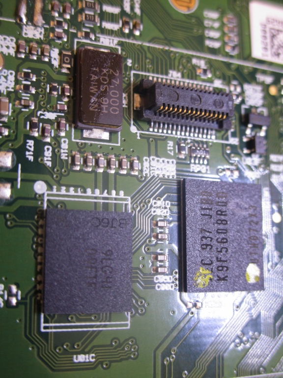

721330203032Les cartes mères de TI-Nspire CX commercialisées depuis la rentrée 2011 disposent d'un emplacement J04 vide.
Mais les modèles de développement et prototypes disposent à cet endroit d'un connecteur alors accessible via une fenêtre ouverte dans le boîtier, connecteur que nous avons déjà référencé.
C'est exactement la même situation pour la génération originelle des TI-Nspire ClickPad sorties pour la rentrée 2007, à la différence que le connecteur en question est différent et que nous n'en avons pas les références. :(
Mais qu'en était-il de la génération intermédiaire des TI-Nspire TouchPad sorties pour la rentrée 2010 ?
Des membres de la communauté chinoise nous avaient déjà partagé des photos internes de prototypes TI-Nspire TouchPad, mais n'avaient pas osé trop toucher dedans, notamment en retirant le film noir dissimulant ci-contre une partie de la carte mère avec une grosse bosse dessous ne pouvant venir d'une simple puce...
931693129306Aujourd'hui, c'est à notre tour de disposer enfin pour toi d'un prototype TI-Nspire CAS TouchPad, plus précisément un RCB-EVT, et il est donc grand temps de lever ce dernier secret.
93219320Nous découvrons donc effectivement sous le film noir le connecteur J04 manquant sur les modèles de production, et nous remarquons qu'il est absolument identique à celui des TI-Nspire CX.
A quand la 1ère connexion JTAG sur TI-Nspire TouchPad ? ;)

Unread postby parrotgeek1 » 07 Mar 2018, 21:02
Does it have the problem with the touchpad in OS 2.1+?

Unread postby critor » 07 Mar 2018, 21:20
The prototype has been updated to OS 3.9 and doesn't have any TouchPad keypad issue, neither with production ones nor with our EVT/DVT ones.
So either the chinese guys who reported this had faulty calculator/keypad hardware, which was preventing the keypad detection only with OS>2.0.1 for some reason...
... or we are still missing some other types of TouchPad EVT/DVT keypads.

Unread postby parrotgeek1 » 09 Mar 2018, 03:20
critor wrote:The prototype has been updated to OS 3.9 and doesn't have any TouchPad keypad issue, neither with production ones nor with our EVT/DVT ones.
So either the chines guys who reported this had faulty calculator/keypad hardware, which was preventing the keypad detection only with OS>2.0.1 for some reason...
... either we are still missing some other types of TouchPad EVT/DVT keypads.
Interesting. Good, in a way.
