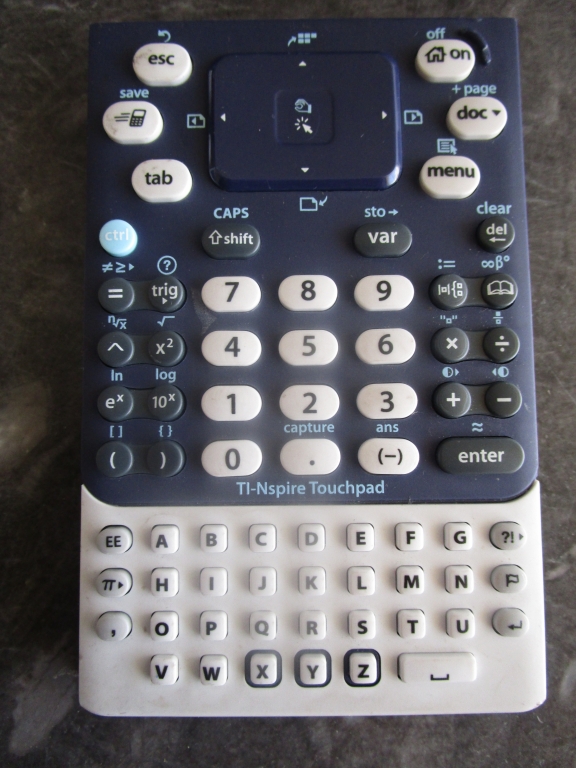

Les TI-Nspire et TI-Nspire CAS lancées pour la rentrée 2007 ont été remplacées à la rentrée 2010 par les TI-Nspire TouchPad et TI-Nspire CAS TouchPad disposant du clavier à pavé tactile que nous connaissons aujourd'hui sur nos TI-Nspire CX.
Entre ces deux claviers très différents, plusieurs concepts ont été développés. Nous t'avions déjà présenté les prototypes de claviers C8/EVT2, B6, Simpkey B-P, Simpkey A1-P et Simpkey A1.
9291Aujourd'hui nous arrivons visiblement enfin à la veille du lancement pour la rentrée 2010 avec un prototype de clavier TouchPad désormais presque identique aux claviers de production.
La pavé alphabétique a désormais la disposition finale, et la sérigraphie est cette fois-ci complète. La seule et unique différence semble être la touche :nsct:, dont le libellé est ici indiqué en blanc sur fond bleu qui d'ailleurs ne se voit pas très bien, au lieu de noir sur fond bleu.
92979296Le prototype est parfaitement fonctionnel niveau touches et pavé tactile, comme l'illustre la réussite du test dans le logiciel de diagnostics. Comme attendu, il est détecté comme un clavier de type 4. Pour rappel, les types de claviers gérés par les OS de production sont :

9292Au dos nous notions une inscription gravée : DVT1 093 0809.
Il ne s'agit donc plus d'un prototype de niveau EVT2 comme le précédent, mais de niveau DVT1 supérieur. Rappelons la classification du musée Datamath avec les différentes phases par lesquelles passe la conception d'un nouveau produit chez TI :
  1. PROTO (prototypes)
  2. EVT (Engineering Validation Tests)
  3. DVT (Design Validation Tests)
  4. PVT (Production Validation Tests)
  5. MP (Mass Production)
Il s'agit donc du 93ème produit sous cette dénomination. L'utilisation de seulement 3 chiffres pour cette numérotation confirme une production en très petite quantité dont il ne reste probablement pas grand chose, les prototypes chez Texas Instruments étant dans la la plupart des cas récupérés et détruits.
L'on note aussi 0809 qui indiquerait donc une production en août 2009. C'est cohérent, puisque chez TI la promotion des produits lancés pour la rentrée ne se fait bien évidemment pas pendant les vacances d'été mais commence en fait des mois avant, en janvier-février-mars. Ici, avec un clavier quasiment finalisé à quelques mois de la livraison des premiers échantillons, tout se tient. :bj:
929492959293Nous découvrons enfin sur la carte électronique une inscription NS_Touchpad_KB_DVT_2420, confirmant le caractère DVT de ce prototype.
