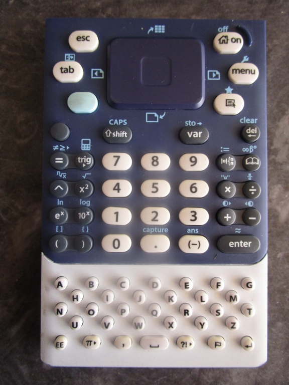

Entre ces deux claviers très différents, plusieurs concepts ont été développés. Nous t'avions déjà présenté les prototypes de claviers B6 tactile, Simpkey B-P, Simpkey A1-P et Simpkey A1
9260Aujourd'hui rapprochons-nous de notre époque avec quelque chose qui n'en est pas moins rare vu la brève durée de vie des TI-Nspire TouchPad (sorties pour la rentrée 2010 et remplacées pour la rentrée 2011), un prototype de clavier TouchPad (tactile) bien plus proche du clavier de production que notre prototype B6.
On note que la sérigraphie n'est pas complète, plusieurs touches dans la partie supérieure (pavé tactile, :nsct: et une autre) étant dépourvues d'inscriptions.
Niveau pavé alphabétique, on retrouve la disposition en quinconce des prototypes B-P et B6, ce dernier datant d'avril 2009.
A l'utilisation, on note déjà quelques petits anomalies mineures dues à quelques touches différentes dans la partie supérieure du clavier :
  • quelques touches faisant bien ce qui est indiqué mais avec des positions différentes : :nsta: :nsct: :nsme:
  • quelques touches dont l'indication n'a pas d'équivalent, et qui font donc autre chose : la touche noire sans inscription pour :nssc:, menu contextuel pour :nsdo:
Il s'agit donc d'un clavier utilisant la nouvelle disposition de touches des claviers TouchPad et muni d'un pavé tactile. C'est-à-dire un clavier de type 4 selon la numérotation des OS TI-Nspire :
0) clavier Phoenix/Nspire+
1) clavier ClickPad
2) clavier 84+
3) clavier SimpKey non tactile
4) clavier TouchPad (SimpKey tactile)
92669265Et cette fois-ci le clavier est bien détecté par le système comme un type 4, ce qui lui permet d'être entièrement fonctionnel, aux seules quelques différences d'inscriptions/positions notées plus haut près. :bj:
9261Au dos nous notons la mention gravée Nspire Touchpad EVT2 053. Il s'agit donc d'un prototype de niveau EVT2 du clavier TouchPad, et il s'agit du 53ème produit sous cette dénomination. L'utilisation de seulement 3 chiffres pour cette numérotation confirme une production en petite quantité dont il ne reste probablement pas grand chose, les prototypes chez Texas Instruments étant la plupart du temps récupérés et détruits. Rappelons la classification du musée Datamath avec les différentes phases par lesquelles passe la conception d'un nouveau produit chez TI :
  1. PROTO (prototypes)
  2. EVT (Engineering Validation Tests)
  3. DVT (Design Validation Tests)
  4. PVT (Production Validation Tests)
  5. MP (Mass Production)
Mais comme l'on peut le remarquer, il s'agit d'une pièce exceptionnelle exfiltrée on ne sait pas trop comment de chez Texas Instruments, avec plusieurs inscriptions manuscrites au marqueur indélébile laissées par le développeur :
  • sous le connecteur un numéro 16
  • 5mm PCB
  • et enfin une indication SYNAPTICS, nom du fournisseur du pavé tactile
926492639262Nous découvrons sur la carte une inscription Nspire_TOUCHPAD_C8_EVT2_20090521. Il s'agit donc cette fois-ci du prototype C8, numérotation dans la continuité de celle des précédents, et il était encore en développement le 21 mai 2009 ce qui est là encore cohérent avec les dates des prototypes précédents.

Ce clavier marcherait-il sur une Nspire Touchpad de production?
Ti64CLi++Modo
Level up: 32.5%
Posts: 3446
Images: 75
Joined: 04 Jul 2014, 14:40
Location: Clermont-Ferrand 63
Gender: Male
Calculator(s):
MyCalcs profile
Class: ENS Rennes
GitHub: Ti64CLi
Re: Test prototype EVT2 clavier Nspire TouchPad C8
Unread postby critor » 07 Feb 2018, 12:09
Oui, c'est l'OS qui compte et c'est le même.
Tout comme les claviers ClickPad marchent sur Nspire TouchPad, et les claviers TouchPad marchent sur les Nspire ClickPad à jour.

Unread postby Ti64CLi++ » 07 Feb 2018, 13:40
Donc ton test aurait tout aussi bien pu être sur une TI-Nspire Touchpad, et non une TI-XXXXXXXXXXX?
Ti64CLi++Modo
Level up: 32.5%
Posts: 3446
Images: 75
Gender: Male
Calculator(s):
MyCalcs profile
Class: ENS Rennes
GitHub: Ti64CLi
Unread postby critor » 07 Feb 2018, 15:37
Exact. Juste que je n'en ai pas.
Et que la TI-XXXXXXXXXXX est ma dernière ClickPad non-CAS en état de marche.
