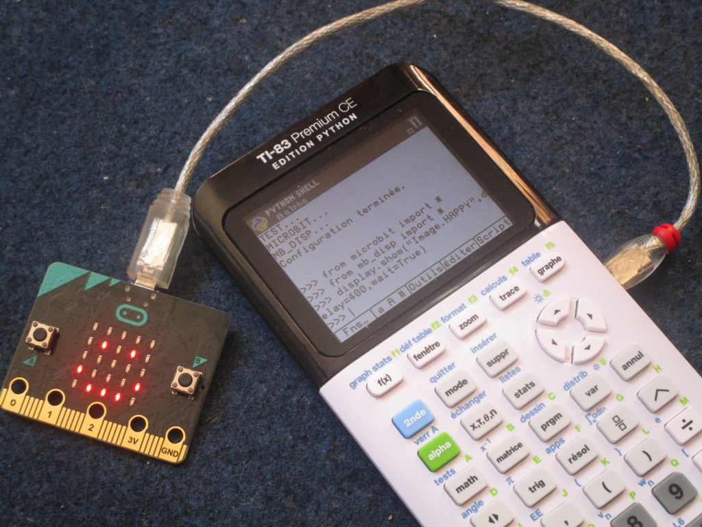

129591295812957Mais Texas Instruments n'est pas sectaire. Grande nouvelle et révolution aujourd'hui, tu n'as plus besoin de t'équiper en TI-Innovator pour bénéficier des formidables avantages de la solution Texas Instruments.
En effet, la TI-83 Premium CE Edition Python gère dès maintenant le nanoordinateur BBC micro:bit dont tu étais peut-être déjà équipé·e ! :bj:
Dans ce cas il devient enfin possible de réaliser la transition sans avoir à renoncer à tes documents et codes déjà écrits ! :D

12971Nous allons maintenant voir avec toi comment configurer la carte micro:bit et la calculatrice TI-83 Premium CE Edition Python pour travailler ensemble, comment les connecter, puis traiter de premiers petits exemples histoire de te mettre en jambes. ;)
Première chose absolument indispensable à faire, tu dois reprogrammer ta carte micro:bit avec le firmware fourni par Texas Instruments.
Ce firmware rajoute à ta carte micro:bit la capacité de communiquer via son port micro-USB avec ta calculatrice TI-83 Premium CE Edition Python ou TI-84 Plus CE-T Python Edition.
Mais rien de bien compliqué, il te suffit juste de connecter ta carte à un ordinateur pour y copier le fichier en question et puis c'est tout, la carte redémarrant automatiquement en fin de copie du fichier.
Et si tu as déjà tout un stock de cartes micro:bit à gérer Texas Instruments a pensé à toi, tu pourras aisément distinguer celles qui font tourner le firmware avec compatibilité TI des autres, grâce au logo Texas Instruments pixellisé qui s'affiche à l'allumage dans le premier cas ! :bj:
12277Parlons maintenant connectique, car la carte micro:bit utilise du micro-USB et ta calculatrice du mini-USB.
Une solution est d'adjoindre un adaptateur au choix au câble micro-USB venant avec ta carte micro:bit, testée avec succès : :)

Pour détecter correctement la carte micro-bit connectée, ta calculatrice TI-83 Premium CE Edition Python ou TI-84 Plus CE Python Edition doit être mise à jour en version 5.5.1 ou supérieure.
La carte micro:bit ne fonctionnera pas correctement avec une calculatrice en version 5.5.0 ou inférieure. :#non#:
Pour pouvoir contrôler ta carte micro:bit à partir de tes scripts, il te faut maintenant installer des modules Python complémentaires sur ta calculatrice. Texas Instruments en met 9 à ta disposition, actuellement en version 3.4.
A noter que ces modules complémentaires ne seront pas utilisables en mode examen. :#non#:
Le module complémentaire MICROBIT est essentiel, c'est lui qui s'occupe de la gestion générale de la carte micro:bit.
Rien de compliqué, il suffit juste de transférer son fichier à la calculatrice.
Tout script micro:bit devra donc comporter une ligne from microbit import * ou équivalente.
Chaque nouvel appel d'un de ces modules active un menu correspondant, très complet et explicite, qui te permettra de le prendre en main très rapidement.

Le module complémentaire MB_DISP par exemple, s'occupe de l'afficheur à 25 diodes.
Il te permettra bien évidemment de prendre le contrôle au pixel près si cela te dit, mais ici encore Texas Instruments continue à prévoir de quoi permettre à tout-le-monde d'en profiter, peu importe le niveau de chacun. En effet, pas moins de 35 motifs prédéfinis sont inclus au menu et affichables d'une seule ligne.

Avec la compatibilité micro:bit, Texas Instruments nous apporte une solution à ce problème. En effet ici le module MB_BUTNS nous apporte à la différence de quoi interroger les boutons
A
et
B
de la carte micro:bit de façon non bloquante ! :bj:
Il te suffit donc juste d'adjoindre la carte micro:bit à ta calculatrice pour passer à 3 touches interrogeables de façon non bloquante en Python, l'occasion enfin de concevoir et utiliser des jeux et interfaces de menus dans lesquelles naviguer ! :D
D'ailleurs inaugurons la chose, voici la toute première interface au monde pour carte micro:bit sur TI-83 Premium CE, permettant de sélectionner l'un des motifs prédéfinis : ;)
