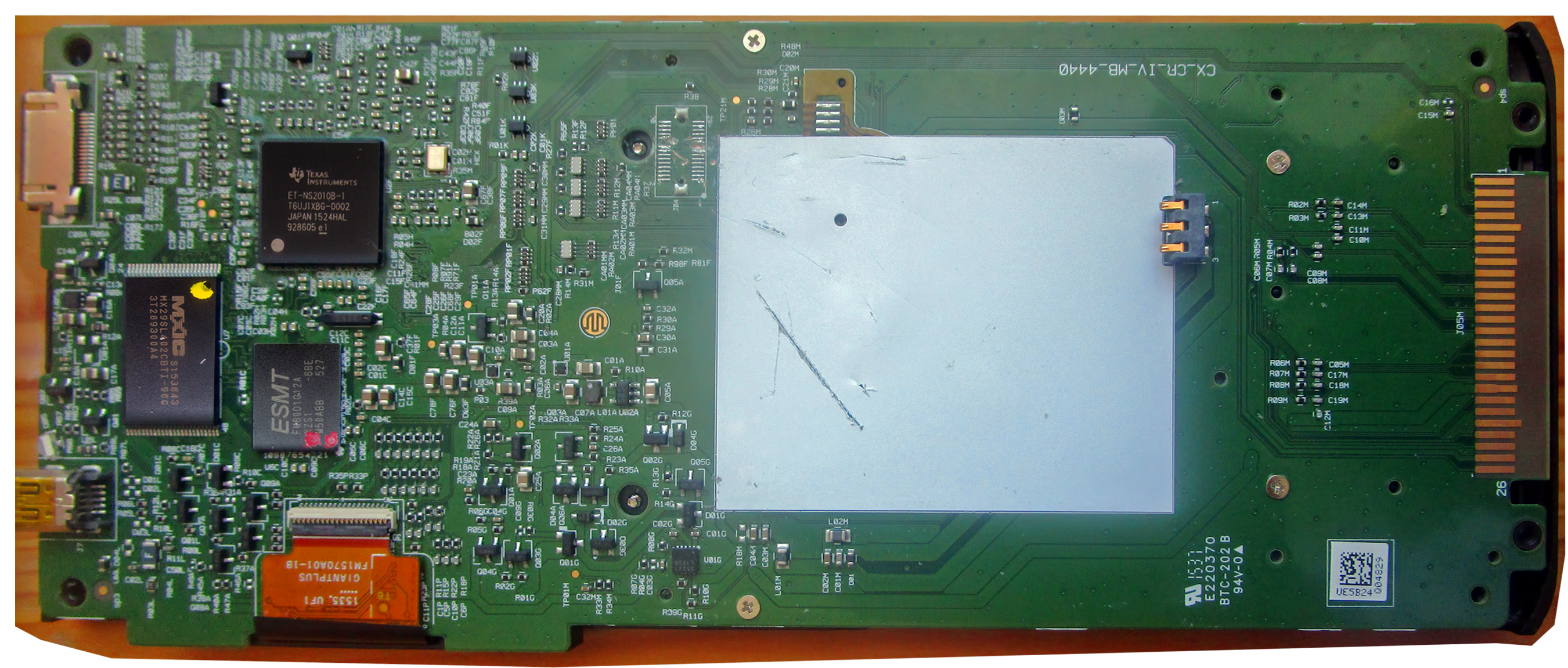

6823Dans un article précédent, nous te présentions le test matériel de la génération CR4 ("Cost Reduction", phase 4) des TI-Nspire CX, génération introduite avec la révision matérielle W mise en production de masse à compter d'octobre 2015.
Tout changement de génération a toujours été significatif de grosses nouveautés, et celui-ci était très loin de faire exception, avec :
  • une unique carte mère CX_CR_IV_MB_4440 au lieu de 3 cartes électroniques interconnectées(carte mère, carte clavier et carte du connecteur Dock)
  • un nouvel écran à géométrie 240x320 au lieu de 320x240
  • la réapparition de l'emplacement J04 pour connecteur JTAG pourtant supprimé depuis la révision matérielle J lancée en mars 2013
  • un tout nouveau Boot1 pour la première fois depuis le lancement de la TI-Nspire CX pour la rentée 2011, passant de 3.0.0.99 à 4.0.1.43, version gérant le nouvel écran.
  • une puce Flash-NOR Macronix MX29SL402C externe hébergeant ce nouveau Boot1, chose que l'on n'avait plus vue sur une calculatrice TI-Nspire depuis la révision matérielle B des modèles monochromes jusqu'en décembre 2007
6818Cette génération CR4 avait à notre avis dû être développée trop rapidement sous divers contraintes, et ne pouvait pas rester en l'état :
  • Même si personne ne s'est penché dessus sérieusement à notre connaissance, la puce Flash-NOR mise en externe rendait donc le Boot1 vulnérable à des tentatives de reprogrammation, ou de désactivation pour démarrer sur le Boot1 3.0.0.99 interne de la puce ASIC.
    Peut-être qu'une nouvelle puce ASIC préchargée avec le nouvau Boot1 4.0.1.43 n'était pas encore prête, ou bien qu'il fallait commencer par écouler les stocks de l'ancienne puce ASIC ET-NS2010B...
    On peut justement remarquer autour de la puce Flash-NOR Macronix que les pistes font de façon anormale de très nombreux zigzags, comme si c'était au dernier moment que les ingénieurs avaient appris qu'ils n'auraient pas la nouvelle puce ASIC avec le Boot1 4.0.1 gérant le nouvel écran et qu'ils avaient dû donc rajouter en catastrophe une puce Flash-NOR pour l'inclure.
  • Même si rien n'a bougé depuis notre 1ère connexion JTAG fonctionnelle en août 2016, cet accès est là encore une vulnérabilité potentielle.
8324C'est donc à priori sans grande surprise que nous découvrons aujourd'hui que les TI-Nspire CX en révision matérielle Y produites à partir d'avril 2016 sont passées à une nouvelle génération.
Mais par contre, surprise à laquelle nous ne nous attendions pas, avec une nouvelle référence de carte mère CX_CR_VI_MB_4410 c'est une génération CR6 ! :o
Ce qui signifierait que nous avons raté la génération CR5 dans la révision matérielle X produite à partir de mars 2016 - mais hélas, nous ne disposons pas d'une telle calculatrice.

Test TI-Nspire CX CR6 : nouvel ASIC à 156 MHz !
New postby critor » 15 May 2017, 21:43
8332Découvertes dans un article précédent, voici enfin ce soir la révélation de tous les secrets de la dernière génération de TI-Nspire CX, les CR6 lancées avec la révision matérielle Y mise en production en avril 2016.
Nous nous attendions à de gros changements, et voici enfin ci-contre la nouvelle carte mère CX_CR_VI_MB_4410.
Comme nous nous y attendions, pour la toute première fois depuis 2011, nous passons à une toute nouvelle puce ASIC ! :bj:
L'ancienne ET-NS2010B est ici remplacée par une ET-NS2015C.
Des tests avec Ndless confirment que le Boot1 3.0.0.99 embarqué par l'ancienne puce est ici remplacé par la nouvelle version 4.0.1.43, celle qui était artificiellement apportée par une puce Flash-NOR externe sur les TI-Nspire CX de génération CR4 (révision W lancée en octobre 2015).
83308336En utilisant Ndless et en consultant le log de démarrage avec un équipement dédié, nous découvrons une grande nouvelle - les TI-Nspire CX CR6 sont plus rapides, le processeur de la nouvelle puce ASIC tournant désormais d'origine à 156 MHz ! :bj:
Boot Loader Stage 1 (4.0.1.43)
Build: 2015/7/20, 14:47:25
Copyright (c) 2006-2015 Texas Instruments Incorporated
Using production keys
Last boot progress: 2060
Available system memory: 28072
Checking for NAND: NAND Flash ID: WINBOND
SDRAM size: 64 MB
SDRAM memory test: Pass
Clearing SDRAM...Done.
Clocks: CPU = 156MHz AHB = 78MHz APB = 39MHz
Boot option: Normal
Loading from BOOT2 partition...
Pour rappel, et comparaison :
  • révisions matérielle A-V : 132 MHz
  • révision matérielle W (CR4) : 156 MHz (+18%)
  • révision matérielle Y (CR6) : 156 MHz (+18%)
8327Nous remarquons également une nouvelle puce Flash-NAND, une Winbond W29N01GZDIBA remplaçant donc l'ESMT FM60D1G12A.
Elle fait toujours 128 Mio, mais peut-être est-elle plus rapide elle aussi... à confirmer lors de nos prochains test. ;)
Enfin la dernière puce visible, une Winbond W989D6KBGX6I, est en fait une SDRAM de 64 Mo, comme sur les anciennes TI-Nspire CX.
La différence étant qu'auparavant cette mémoire était interne à la puce ASIC, et passe donc ici en externe pour une raison que nous ignorons.
