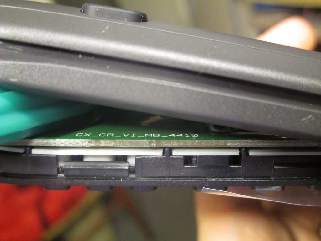

8324C'est donc à priori sans grande surprise que nous découvrons aujourd'hui que les TI-Nspire CX en révision matérielle Y produites à partir d'avril 2016 sont passées à une nouvelle génération.
Mais par contre, surprise à laquelle nous ne nous attendions pas, avec une nouvelle référence de carte mère CX_CR_VI_MB_4410 c'est une génération CR6 ! :o
Ce qui signifierait que nous avons raté la génération CR5 dans la révision matérielle X produite à partir de mars 2016 - mais hélas, nous ne disposons pas d'une telle calculatrice.

Voilà, CR6 ouverte.
83328327
Le connecteur J04/JTAG est conservé pour le moment.
Mais à part ça, ils ont tout changé ! :D :o
Pour la 1ère fois, nouvelle puce ASIC : Texas Instruments ET-NS2015C-1 (et donc ET-NS2015C-0 sur les modèles non-CAS), au lieu de la ET-NS2010B encore jamais replacée depuis le lancement des Nspire CX ! :o
Egalement, nouvelle puce Flash-NAND : Winbond W29N01GZDIBA au lieu de ESMT FM60D1G12A, toujours 1 Gbit / 128 Mio.
Plus rapide ?...
Bien qu'il y ait une nouvelle puce ASIC, de façon surprenante la puce Flash-NOR n'est pas supprimée.
Elle passe à un nouveau format empêchant d'accéder à ses pattes - si Texas Instruments s'est dépêché de réalisé ce changement, c'est que la communauté a très certainement raté quelque chose de gros...
Winbond W98D6KBGX61
Je ne trouve pas de datasheet, ou alors j'ai légèrement mal retranscrit la référence, mais vu qu'on lui retrouve encore quelques pistes en zigzag, ce doit être ça.
(Edit adriweb: cf. posts d'après)
On trouve par contre la même référence LCD: GiantPlus FM1570A01-1B, mais qui n'est toujours pas exactement la même que l'on voit sur les récentes CE...
