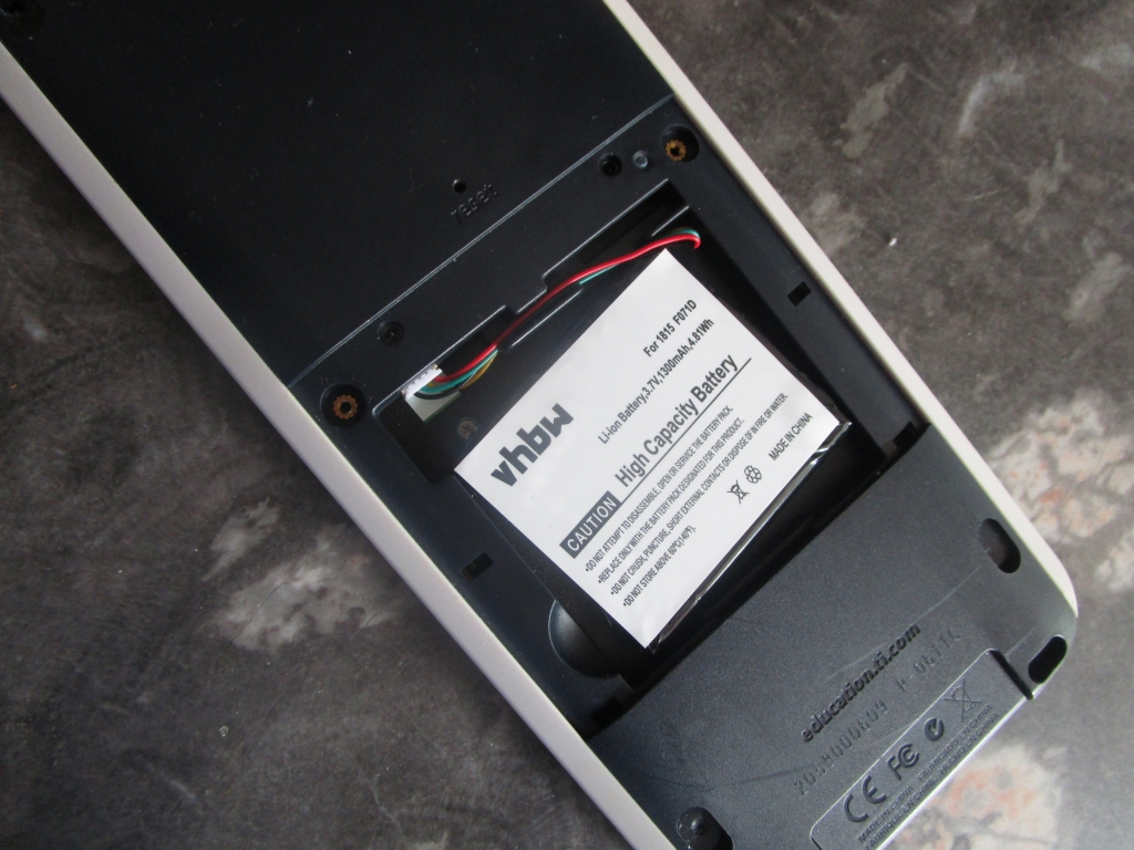

8315Aujourd'hui, nous te présentons la batterie de remplacement 1300mAh que tu peux acquérir à un peu plus de 10€ pièce, par l'allemand VHBW - mais en fait peu importe sa nationalité puisque la batterie semble de toutes façons fabriquée en Chine. :p
Précisons que ce n'est pas un échantillon gratuit mais un achat réalisé pour pouvoir t'informer, et que donc nous n'avons aucun intérêt à t'induire en erreur.
83178316La finition de la batterie ne donne franchement pas confiance, la batterie semblant protégée par un très mince film de plastique mis en place de façon brouillonne avec plein de plis et une silhouette au final même pas parfaitement rectangulaire. :#roll#:
L'indication de la capacité ne rassure pas davantage, avec une simple étiquette collée négligemment sur une des deux faces, et dont l'indication pourrait très bien être sans aucun rapport...
832383198318Par contre, ce à quoi on ne s'attendait pas, c'est que malgré sa capacité supposée être supérieure, la batterie VHBW est sensiblement plus petite que la batterie officielle.
Elle ne tient donc pas en place dans le compartiment de la TI-Nspire CX, mais heureusement il n'y a qu'à revisser le couvercle pour arranger ça.
832283218320Et maintenant... voilà les problèmes qui commencent. :P
La calculatrice détecte et accepte bien l'alimentation de la batterie.
Mais dès que l'on connecte l'USB la batterie disparaît et n'est donc pas rechagée... :o
Nous avons bien insisté mais rien n'y fait, ni le chargeur secteur ni même le menu de diagnostics. :#non#:
Ce qui n'est pas une situation acceptable, puisque cela veut dire que plusieurs fonctionnalités seront inutilisables, comme la mise à jour du système ou le menu de maintenance. :mj:
Au final, il semble que cela ait un rapport avec la version du système.
Nous ne les avons pas toutes testées, mais la batterie n'a donc pas fonctionné correctement avec les versions 3.2.0 et 3.6.
Par contre plus aucun problème, pour le moment en tous cas, dès la mise à jour avec la dernière version 4.4. :)
Il est possible que tu aies donc des problèmes similaires avec d'autres batteries de marques génériques, et la moindre des choses de la part du fournisseur/fabricant eut été de prévenir.
