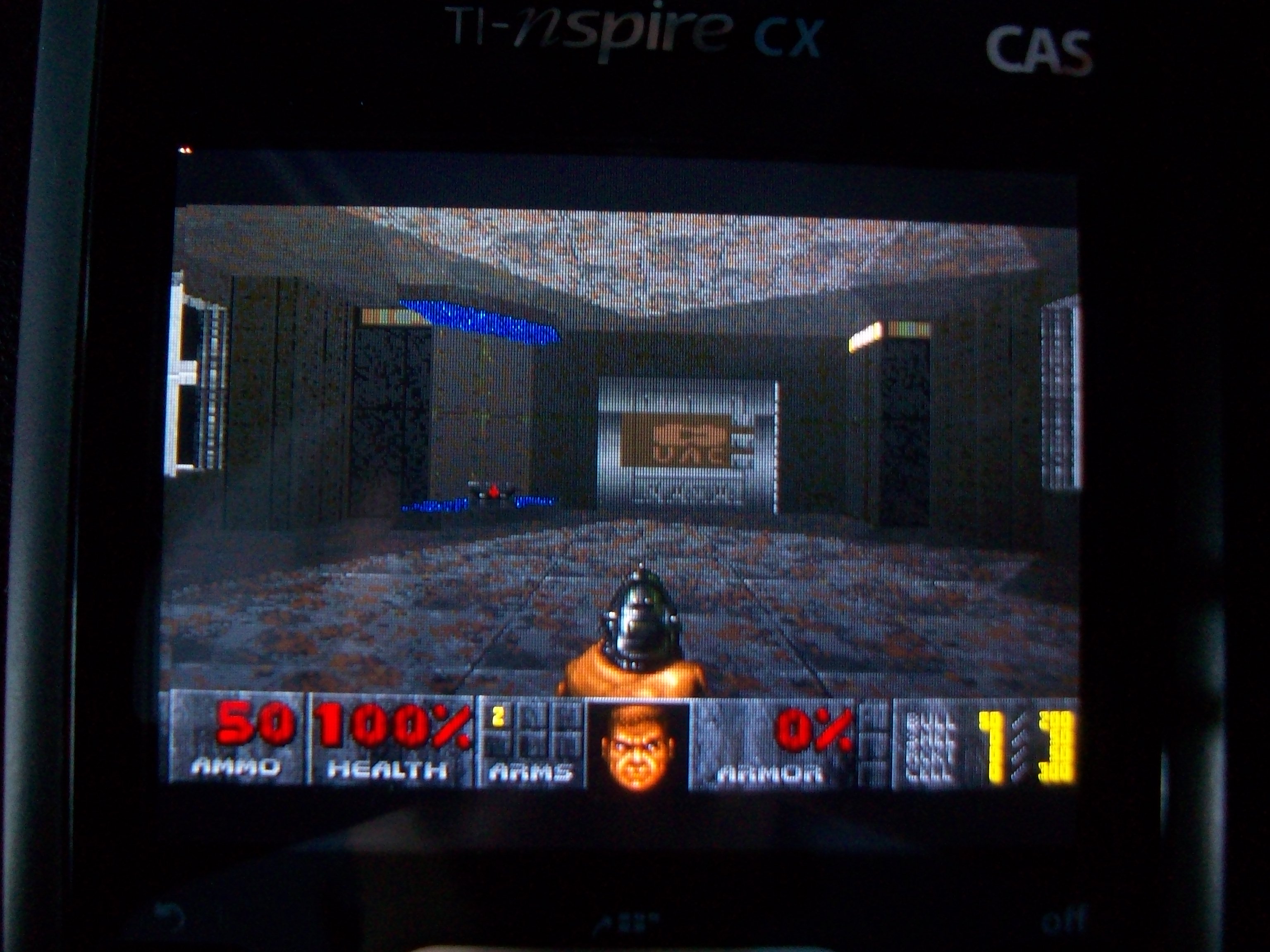

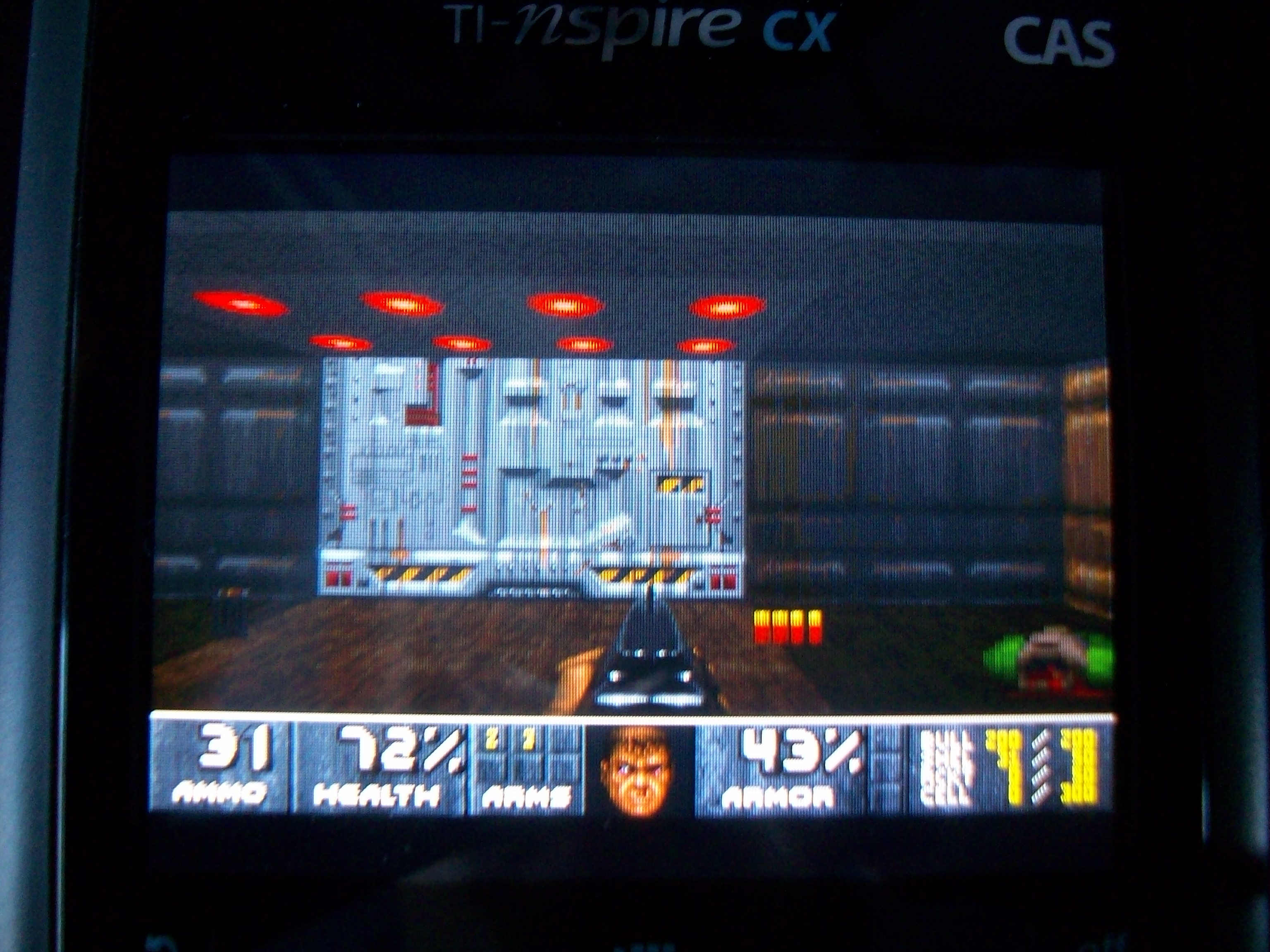

Sachez qu'il existe déjà un Blockbuster pour Ti-Nspire CX, j'ai nommé nDoom, adapté par critor (et qui n'a aucun lien avec nRGBlib) !
Et rien que pour le plaisir des yeux, des images exclusives :
nDoom 2.0 :
Joyeux Noël avec TI-Planet !
Mais rien n'aurait été possible sans ExtendeD (avec son génialissime Ndless 3.1), critor, Adriweb et Excale (pour leur aide), sans oublier Laurae pour la rigolade :#langue#: !
