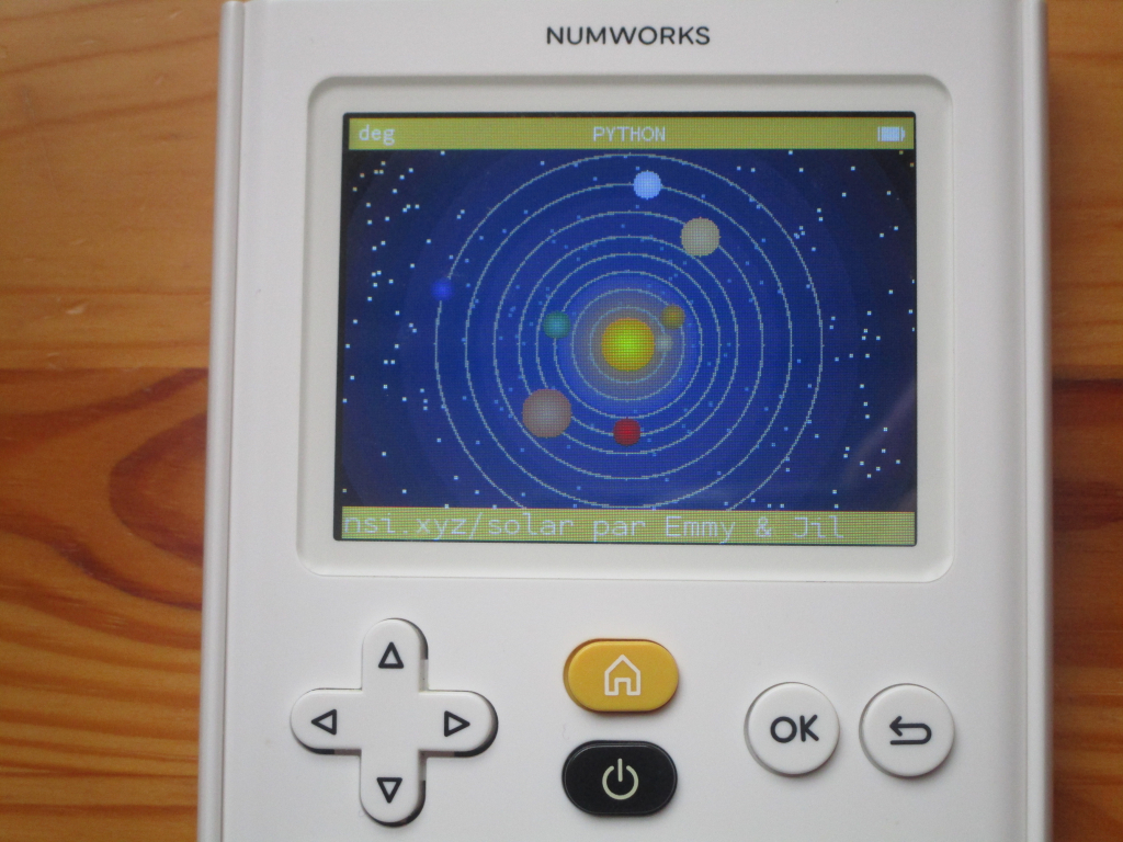

Jil Saint-Martin et Emmy Vadon débutent l'enseignement de spécialité spécialité NSI (Numérique et Sciences Informatiques) en Première au lycée Louis Pasteur d'Avignon.
Leurs enseignants exigeants leur ont déjà demandé de concevoir et rendre pour les congés de Toussaint un premier projet Python complet sur calculatrice NumWorks.
Grâce à Jil et Emmy, voici donc dès maintenant la nouvelle référence à installer sur toutes les calculatrices NumWorks : Solar : une brève navigation dans l'espace sur Python ! :bj:
Solar est donc une banque de données sur le système solaire, comparable à PC Univers.
Elle bénéficie toutefois d'une bien meilleure intuitivité et interactivité. Pas d'horrible menu de haut d'écran à dérouler et lire ici, tout se contrôle avec les touches fléchées du clavier, avec un retour visuel immédiat.
Flèches gauche et droite pour choisir son étoile ou planète alors mise en surbrillance, et flèches haut et bas pour en faire défiler les différentes propriétés.
Près de 30 ans après Solar a également le gros avantage de bénéficier de données à jour, c'est-à-dire que Gil et Emmy se sont donné la peine de supprimer tout ce qui concernait Pluton. :troll:

Mais peut-être n'as-tu pas de NumWorks ? :'(
13198Et bien ne t'inquiète pas car n'étant pas sectaires et afin que personne ne soit privé, nous nous sommes de notre côté occupés de la compatibilité universelle de Solar, grâce à la bibliothèque polycalc que nous avons créée dans le cadre de notre concours Python de rentrée 2020 et que nous avons fait évoluer ici avec de nouvelles fonctions, notamment pour la détection des touches clavier.
Le chef-d'œuvre de Jil et Emmy est dès maintenant disponible sur TI-Nspire CX II ! :bj:
Ce fut l'adaptation la plus facile, nous avons juste eu à effectuer les connexions à notre bibliothèque et ça marche tout seul. :)
