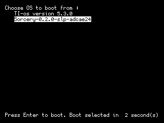

Enfin, dernière petite chose en date. C'est pas vraiment très fonctionnel pour l'instant, cependant :
Et oui, on peut faire un multi boot :)

Le multiboot fonctionne maintenant comme il devrait : on peut placer des kernels (en archive) sur le système de fichier du TI OS et choisir lequel booter en plus du TI OS. Sachant que mon kernel peut mount le système de fichier du TI OS, c'est maintenant parfaitement intégré 😊. Bon petit point négatif, il faut encore que je gère les derniers OS (5.5 etc) qui devront utiliser des méthodes légèrement différentes
Et nous avons maintenant la permière release fonctionnelle :)
https://github.com/TheMachine02/Sorcery ... tag/v0.1.5
Le kernel ne fait pas grand chose pour l'instant mais comme on a le dual boot, il n'y a pas de problème à installer les deux :p

Tu m'expliques le screenshot avec Sorcery v1.4 alors que la release c'est 1.5 ? Qu'est-ce que tu nous caches ? :troll:
