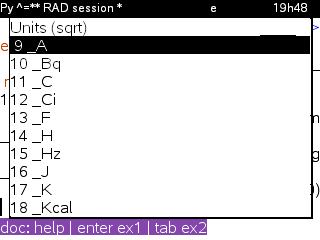

Sur HP Prime, on accède au menu des unités via
Shift
Units
, avec 178 unités sous 18 catégories. :bj:
  • 125 unités simples
  • 9 unités munies d'un préfixe SI
  • 44 unités composées
Pour la description de chaque unité, il suffit de taper
Help
Une solution très similaire à la précédente, les unités font partie intégrante du calcul ce qui ouvre des possibilités bien plus larges que ce que laisse apparaître le menu, dont la fabrication d'unités composées non listées.
Pour les unités composées présentes au menu notons leur affichage en écriture naturelle, un avantage exclusif jusqu'à présent ! :bj:
Mais aussi tu peux ici librement préfixer toutes tes unités à l'aide de 20 préfixes SI génériques ! :bj:
Ici toutefois, on ne bénéficie pas du moteur de calcul formel. :mj:
Aucune transformation automatique non plus, même face à des combinaisons peu pertinentes.
L'utilisation d'unités dans des listes ou programmes est parfaitement possible. :bj:
Le stockage d'unités dans des variables ainsi que l'utilisation dans du calcul matriciel ou vectoriel également, mais attention uniquement dans le contexte CAS.
Ici encore une excellente solution ! :bj:

Petit détail qui m'avait échappé. KhiCAS pour TI-Nspire et NumWorks gère également les unités.
Il y en a beaucoup moins, mais par contre ici on peut non seulement les composer mais également toutes les préfixer comme on veut de yocto pour 10-24 à Yotta pour 1024.
Cela ne bouleverse pas le classement car en pratique ça ne change pas grand chose (fonctionnalité déjà en grande partie présente ou rajoutable autrement dans le cas des TI-Nspire monochromes), mais c'est bien comptabilisé pour le classement final.
