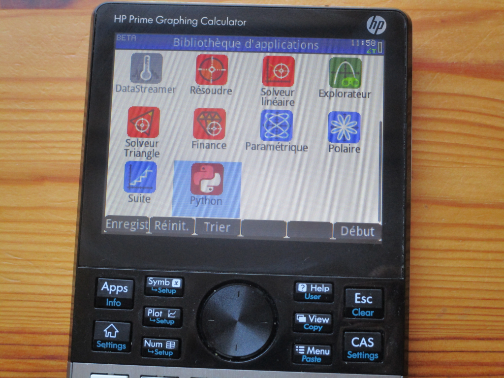

Qu'est-ce donc que la nouvelle application Python HP Prime ? Une interface pour utiliser plus facilement l'écriture Python du mode CAS, ou bien un véritable interpréteur Python ? Nous allons voir cela ensemble.

1) Premier contact et méthode de saisie :
Go to top
L'ouverture de la nouvelle application Python nous amène à un écran comportant un avertissement sur le caractère non final de cette version, et acceptant des saisies en syntaxe Python. Il s'agit donc d'une console (shell).
L'interface rudimentaire ne semble pas encore avoir prévu de possibilité pour charger un script. Ce qui est particulièrement embêtant pour définir des fonctions et réaliser des tests plus poussés, vu que la saisie sur plusieurs lignes ne semble pas acceptée non plus, même en la précisant explicitement avec le caractère \.

Passons maintenant à la détermination de la mémoire de travail accessible à l'interpréteur Python. Pour palier les limites de l'actuelle version alpha, nous allons là encore devoir réécrire notre script de recherche habituel sous la forme d'une fonction unique :
Code: Select all
def mem(v=1,r=1):
  try:
    l=[]
    try:
      sizeenv=0
      import __main__
      for o in dir(__main__):

L'appel mem() tente d'allouer un maximum de blocs mémoire, de plus en plus petits pour remplir au mieux cette dernière, et nous indique donc un total impressionnant de 1,022145 Mo, de quoi coder confortablement nombre de projets ! :bj:
  1. 2,049276 Mo : TI-Nspire (application MicroPython)
  2. 1,032942 Mo : Casio Graph 90+E
  3. 1,022145 Mo : HP Prime
  4. 257,636 Ko : Casio Graph 35/75+E (application CasioPython)
  5. 100,560 Ko : Casio Graph 35+E II
  6. 31,899 Ko : Casio Graph 35+E II (application CasioPython)
  7. 22,605 Ko : TI-83 Premium CE & TI-Python (firmware tiers)
  8. 20,200 Ko : TI-83 Premium CE Edition Python
  9. 19,924 Ko : TI-83 Premium CE & TI-Python
  10. 16,109 Ko : NumWorks N0100
  11. 15,984 Ko : NumWorks N0110

Avec une deuxième fonction dont la définition tient ici sur une seule ligne, nous n'avons apparemment pas de problème.
L'application HP Prime nous permet donc actuellement jusqu'à 77 niveaux de récursion, une limite a priori bien positionnée pour les projets. :)

Bien qu'actuellement instable et encore en version alpha, le développement de l'application Python pour HP Prime semble être parti sur de très bons rails, l'équipe sachant éviter nombre de défauts encore présents chez la concurrence sur les préversions des salons ou même versions finales. On apprécie d'avoir déjà l'essentiel pour le programme du lycée : entiers longs, flottants en double précision, nombres complexes avec le module cmath qui va avec, une mémoire de travail suffisante pour faire tourner des scripts un minimum ambitieux... une application Python a priori très prometteuse et qui ne pourra évoluer que dans le bon sens ! :bj:
Tu auras désormais libre choix entre la couche de traduction du mode CAS, et l'application Python standard ! :D
Outre l'instabilité qui sera forcément corrigée, on pourra juste regretter à date l'absence des modules random et time. Précisons aussi qu'un module graphique serait fort bienvenu pour le programme de Physique-Chimie de Seconde.
