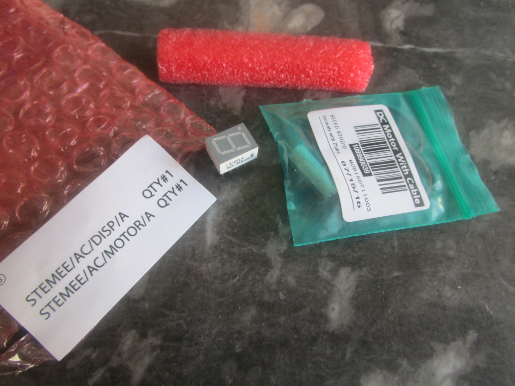

7601Le TI-Innovator Breadboard Pack que nous vous avions présenté lors de notre (Un)Boxing Week 2016 vient entre autres avec un afficheur numérique à 7 segments.
Il s'agit ici d'un LTS-4301JR avec pas moins de 10 pattes.
