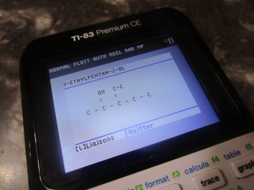

Unread postby critor » 24 Nov 2015, 18:54
J'ai regardé rapidement et n'ai pas trouvé de base de données.
Donc le programme parse directement le nom.
Il gère les ramifications, comme visible ci-dessous avec le 3-éthylpentan-2-ol :
6272
