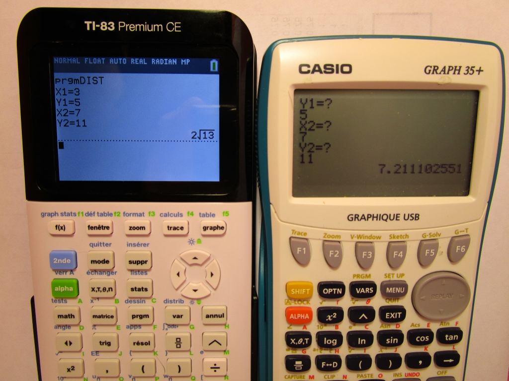

Dans l'article précédent, nous découvrions les capacités révolutionnaires de la nouvelle TI-83 Premium CE avec son moteur de calcul exact intégré. :bj:
44514341Toutefois, nous remarquions apparemment un bug empêchant d'obtenir des résultats exacts dans le contexte d'exponentielles complexes. :(
Mais en même temps, nous notions la bonne intégration du moteur exact, puisque les programmes Basic pouvaient l'utiliser... ;)

Ça y est, présentation faite - par Zack pour ceux qui connaissent ;-) - et belle calculatrice en effet.
Elle était en DVT version 5.0.0038 de mémoire, donc inférieure à ce qui a été testé par Critor.
Elle est conforme visuellement à ce que nous avions vu l'année dernière en première approche "officieuse" et elle est effectivement très novatrice une calculatrice non formelle.
Les plus pour moi :
- le moteur de calcul exact qui se répercute sur les tables ou programmes !
- la couleur et la rapidité d'exécution (comparée à la TI84C c'est le jour et la nuit !!)
- l'ergonomie toujours soignée au niveau des menus
- les applis francisées (prob sim)
- l'émulateur ti-smartview vraiment plus esthétique et ergonomique
- la batterie en lieu et place des piles
Le(s) moins :
- le bug (on espère corrigé officiellement) des formes expo en écriture exacte
- j'attends de l'avoir entre les mains plus longuement pour en trouver
En tout cas me voilà (re)conquis par TI, et l'année prochaine je n'hésiterai pas à recommander (voire imposer) vivement ce modèle à mes Lycéens, car depuis 2/3 ans c'est vrai que la Graph35+ mettait à mal TI dans la partie calculs et affichage naturel !
