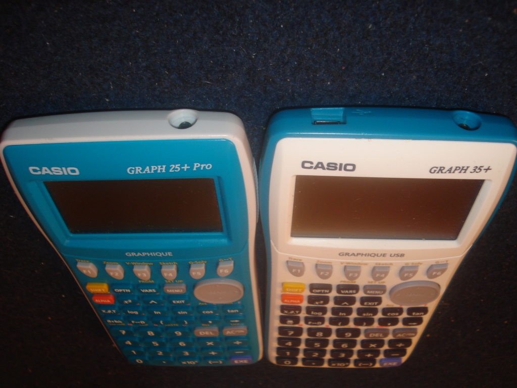

37583759Un modèle n'est toutefois pas listé ci-dessus, la Graph 25+Pro qui constitue l'entrée de la gamme graphique depuis 2010.
C'est à priori un modèle n'ayant rien à voir avec les autres, et souffrant d'un très mauvais rapport qualité/prix:
  • pas de prise USB :mj:
  • pas de saisie en écriture naturelle :mj:
  • pas de moteur de calcul exact :mj:
  • pas de mémoire d'archive :mj:
  • pas de gestion des applications :mj:
  • seulement 32Ko disponibles pour les programmes, contre 64Ko sur les autres machines :mj:
  • câble propriétaire de connectivité avec l'ordinateur non inclus (et cher à acheter séparément - comptez un bon 50% du prix de la calculatrice...) :mj:
3760Nous découvrons ci-contre côte à côte les cartes mère des modèles d'entrée de gamme Graph 25+Pro et Graph 35+USB et ô... grands Dieux... Contre toute attente ces deux modèles pourtant à priori si différents utilisent apparemment la même carte mère de référence GY362 ! :o
3761En fait, il semble tout simplement que les composants électroniques du circuit USB en haut à droite ci-contre, ne soient pas soudés sur les cartes mère destinés aux Graph 25+Pro d'entrée de gamme. Il serait donc à priori possible de rajouter la connectivité USB sur les Graph 25+Pro en listant et soudant les composants manquants ! :bj:
Et donc ? Puisque la Graph 25+Pro utilise la même carte mère que la Graph 35+USB, serait-il donc possible d'y installer un système d'exploitation plus avantageux que celui d'origine, comme celui des Graph 35+USB ou même Graph 75/95 ?
