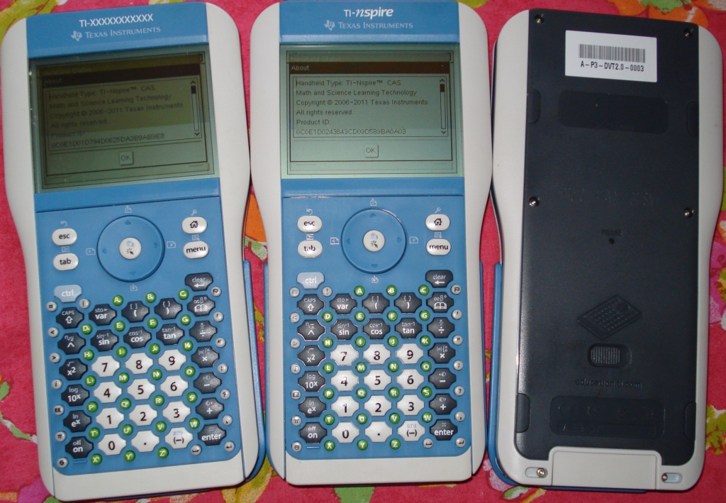

Notons que le code spécial 0b11111 trouvé sur les prototypes TI-Nspire DVT est un code de debug qui ne spécifie pas le type de la calculatrice, et supprime donc cette deuxième vérification. C'est pour cela que nous avons pu transformer très facilement des protypes TI-Nspire en TI-Nspire CAS par simple reprogrammation de la puce NAND.
Take note that the special code 0b11111 found on TI-Nspire DVT prototypes is a debug code that doesn't state the calculator type, and delete thus this second check. That's why we could transform very easily TI-Nspire prototypes to TI-Nspire CAS by rewriting NAND chip.
