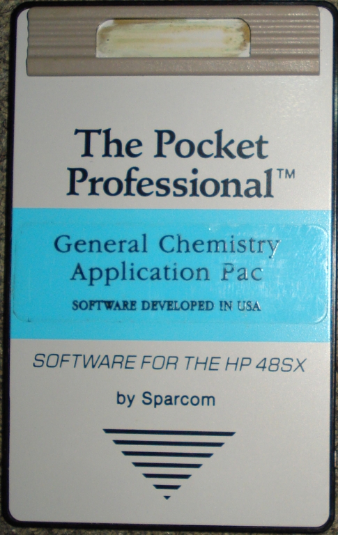

Dans la continuité de la news HP précédente, voici ce soir une nouvelle carte ROM pour HP-48SX et HP-48GX, General Chemistry Application Pac (ce qui se traduit approximativement par "pack d'applications de chimie générale").
Cette fois-ci on revient sur une application bien commerciale/professionnelle, puisqu'éditée par Sparcom dans sa collection The Pocket Professional, tout comme les excellents Math Pro et Spice48.
1551 1552 1553
1514
Le contenu est assez impressionnant et reste encore une fois inégalé sur les calculatrices actuellement commercialisées, ce qui est décevant lorsque l'on remet les choses dans leur contexte: nous sommes en train de parler d'une application de 1993! :o
Au menu:
  • un solveur de problèmes-type auquel nous sommes encore une fois habitués dans la série HP-48, et dont nous déplorons l'absence sur les calculatrices actuelles: chaque type de problème est associé à une liste de variables et à un système d'équations - il suffit de rentrer les variables connues dans le contexte du problème posé et la calculatrice va déduire tout ce qu'elle peut sur les autres variables! :bj:
  • un gestionnaire d'espèces chimiques gérant même les états (solide, liquide, gazeux ou aqueux): par défaut il comporte une belle liste d'espèces que l'on peut compléter librement - il est possible d'afficher les espèces en écriture naturelle, ainsi que le pourcentage massique de chaque élément! :bj:
  • un gestionnaire de réactions chimiques: il suffit de saisir la réaction chimique à étudier (réactifs et produits) - l'on peut ensuite équilibrer l'équation, l'afficher en écriture naturelle, spécifier les quantités mises en présence dans l'état initial et même obtenir l'état final avec les quantités consommées/produites, comme dans un tableau d'avancement! :bj:
  • un tableau périodique des éléments, avec nombre de propriétés et une fonction de recherche
  • une bibliothèque de référence avec nombre de données et constantes relatives à la chimie
Une fois de plus, c'est donc une carte ROM que j'avais dumpée au siècle dernier mais dont nous n'avons trouvé aucune trace en ligne, et que nous sauvons ainsi de l'oubli! 0:]
Espérant que cela motive/inspire les programmeurs Nspire! ;)
