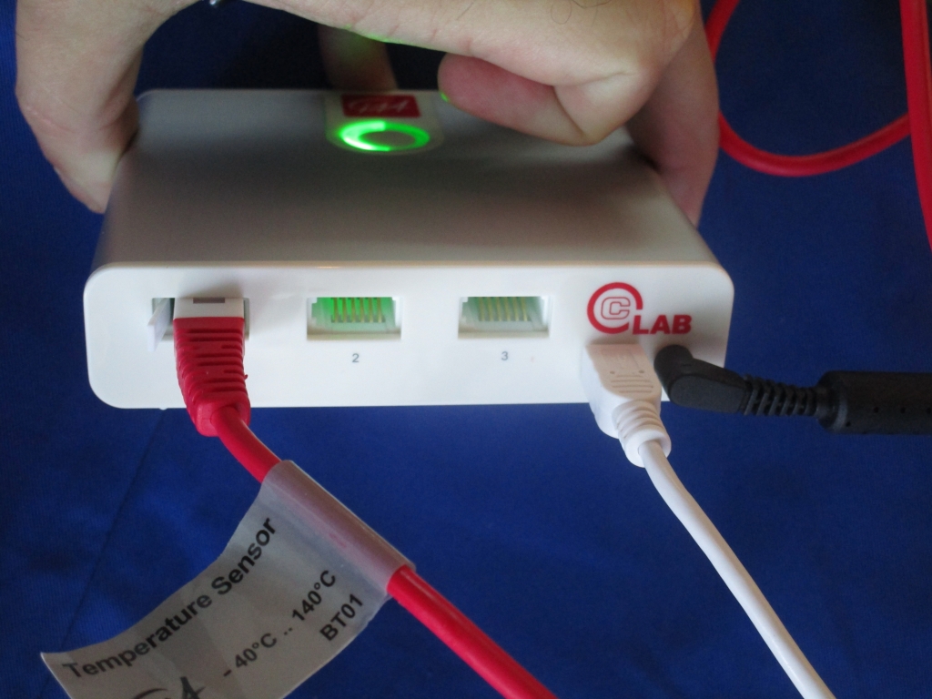

Dans le cadre de notre annonce de la version 2.00, nous avons pu intercepter l'image système lors de la mise à jour de notre calculatrice et avons pu l'analyser. Nous avions à cette occasion remarqué l'ajout de messages correspondant à des fonctionnalités qui existaient sur Graph 90+E mais non encore accessibles via les menus de la Graph Math+ 2.00 :
  • un mode examen dédié aux Pays-Bas
  • l'affichage des menus en Allemand
  • et la gestion du CMA CLab, interface d'acquisition de mesures physiques pour les TPs de Physique-Chimie et qui était interrogeable via l'ancienne application E-CON4
Pour l'Allemagne, les calculatrices graphiques n'intégrant pas un moteur de calcul formel sont interdites à l'examen de l'Abitur 2030, et la scolarité secondaire au Gymnasium durant 6 à 7 ans cette interdiction est déjà anticipée dans les équipements depuis plusieurs années. L'ajout de la langue de Goethe nous semble donc n'avoir que fort peu d'intérêt sur fx-CG100. L'apparition des messages système dans cette langue pourrait bien découler d'erreurs lors de la génération de la mise à jour, les outils ou services utilisés n'ayant pas été mis au fait de l'évolution de la réglementation allemande.
Le mode examen dédié aux Pays-Bas, c'est très probable. Mais les examens secondaires HAVO et VWO ont une liste officielle de modèles autorisés. Même si elle est déjà codée, Casio ne peut donc pas activer cette fonctionnalité tant que la fx-CG100 n'a pas été approuvée.
Enfin le retour du support du CMA CLab, c'était possible...
9887Et bien nous avons vu juste. À l'occasion du lancement de la fx-1AU Graph, Shriro le distributeur de Casio Education en Australie, nous annonce l'arrivée prochaine d'une mise à jour 2.1.
Cette mise à jour ajoutera une nouvelle application, E-CON5, un probablement remplaçant à l'ancienne application Graph 90+E E-CON4 permettant l'acquisition de mesures physiques via l'interface CMA CLab.
Rendez-vous donc d'ici quelques jours ou semaines...
