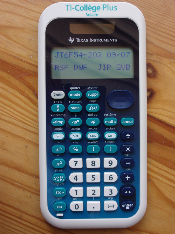

17059Niveau logiciel, rappelons que les TI-MultiView disposent d'un mode d'auto-diagnostic affichant entre autres une référence à son écran d'accueil. Pour y accéder il faut :
  1. allumer la calculatrice
  2. taper
    2nde
    0
    sur les TI-Collège Plus ou
    2nd
    0
    sur les autres modèles
  3. taper
    2nde
    suppr
    2nd
    delete
  4. taper
    on
Les prototypes DVT des TI-Collège Plus Solaire de rentrée 2013 n'indiquaient aucun changement de ce côté, la référence "JT6F54+202 09/07" restant identique à celle des anciens modèles TI-Collège Plus. Cette référence indique ici :
  • l'utilisation du même microcontrôleur JT6F54
  • faisant tourner le même firmware compilé ou assemblé en Septembre 2007
1706117077Matériellement, quelques différences toutefois, vu l'ajout de la cellule solaire. En fait le circuit dédié à cette alimentation hybride était déjà présent sur les anciennes TI-Collège Plus, vu que la carte électronique est commune avec d'autres modèles intégrant la cellule solaire. Par contre le circuit en question n'était pas peuplé. Les prototypes DVT des TI-Collège Plus Solaire continuaient à utiliser très exactement les mêmes cartes électroniques, mais cette fois-ci avec les composants nécessaires au fonctionnement de l'alimentation hybride bien présents, dont pour le plus remarquable la diode D1, mais également plusieurs composants adjacents (diode D3, résistances R2 et R4).
