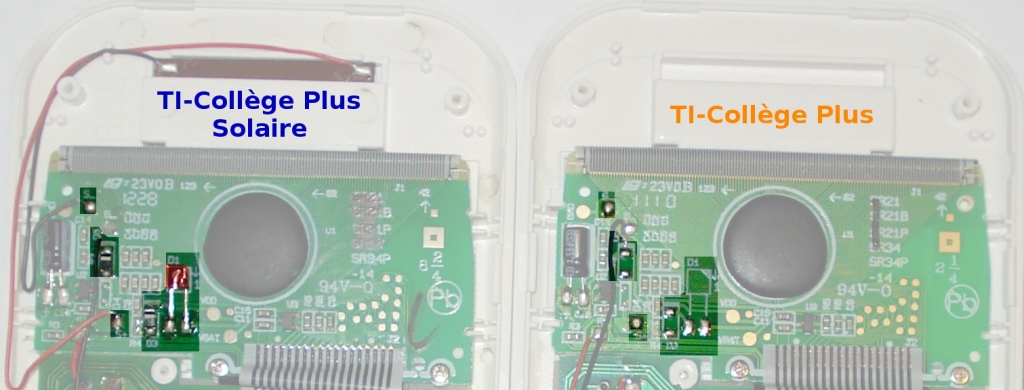

En fait, il s'agit exactement de la même carte mère que pour les anciennes TI-Collège Plus:
1716
On peut donc supposer que la nouvelle TI-Collège Plus Solaire continue d'utiliser un processeur Toshiba T4X à technologie 4-bits.
Cela nous confirme aussi que transformer une TI-Collège Plus en TI-Collège Plus solaire est donc relativement simple car revenant à rajouter tout simplement:
  • une diode électroluminescente D1
  • deux diodes D3 et D5
  • une cellule solaire
