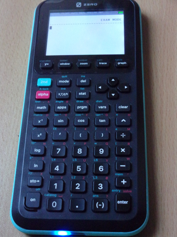

16318Aujourd'hui, changeons l'ordre de cette combinaison :
  1. éteindre la calculatrice
  2. allumer la calculatrice
  3. maintenir enfoncée la touche
    enter
    avant l'affichage de l'écran de la calculatrice
Et bien fantastique, cela active un mode examen que nous pensions jusqu'à présent inexistant sur la Zero ! :bj:
Un message EXAM MODE est alors rajouté à l'historique des calculs, et rappelé à chaque allumage suivant.
Quelle différence avec le mode de fonctionnement normal ?
1631716316Rappelons que plusieurs fonctionnalités de la Zero sont fournies sous forme d'applications, accessibles avec la touche
apps
  • racines de polynômes
  • résolution de système d'équations linéaires
En mode examen ces applications sont inutilisables, la touche
apps
rajoutant un message EXAM MODE - APPS DISABLED à l'historique des calculs.
Rappelons que le mode examen est utilisé entre autres :
La France n'est pas le seul pays à avoir ainsi institutionnalisé le mode examen. C'est également le cas, entre autres :
  • aux Pays-Bas depuis les sessions 2016 (alternativa au reset), 2018 (obligatoire au HAVO) et 2019 (obligatoire au VWO)
  • au Portugal depuis les sessions 2019 (Physique-Chimie) et 2020 (Mathématiques)
  • au Baccalauréat International depuis la session 2015
16319Mais tous ces pays ou examens n'ont pas les mêmes spécifications. La France par exemple a les seules exigeant la présence d'une diode indiquant le bon fonctionnement du mode examen.
Alors bonne surprise, Zero a bel et bien prévu cela : l'activation du mode examen allume en bleu une diode située sur la tranche inférieure de la calculatrice.
Ce n'est toutefois pas encore conforme pour la France, car selon les spécifications officielles :
  • la diode doit se situer sur la tranche supérieure pour être visible sans obstacle par les surveillants
  • la diode doit présenter un motif régulier (clignotement par exemple) - or ici elle reste simplement allumée
  • ce signal doit rester présent en permanence tant que le mode examen est actif, y compris calculatrice éteinte - or ici la diode s'éteint avec la calculatrice
Autre problème de conformité, et là à la différence pas juste pour la France ; les candidats ne doivent pas avoir la possibilité de désactiver le mode examen pendant leur épreuve. Deux possibilités sont alors offertes pour sortir du mode examen :
  • connecter la calculatrice à un appareil externe justement interdit en salle d'examen (deuxième calculatrice, ordinateur, etc.)
  • désactivation automatique du mode examen après un certain temps, supérieur à la durée de l'épreuve
Problème donc ici sur la Zero, il suffit à ce jour d'aller faire un reset dans le menu mémoire pour désactiver le mode examen.
Espérons des améliorations prochainement.
