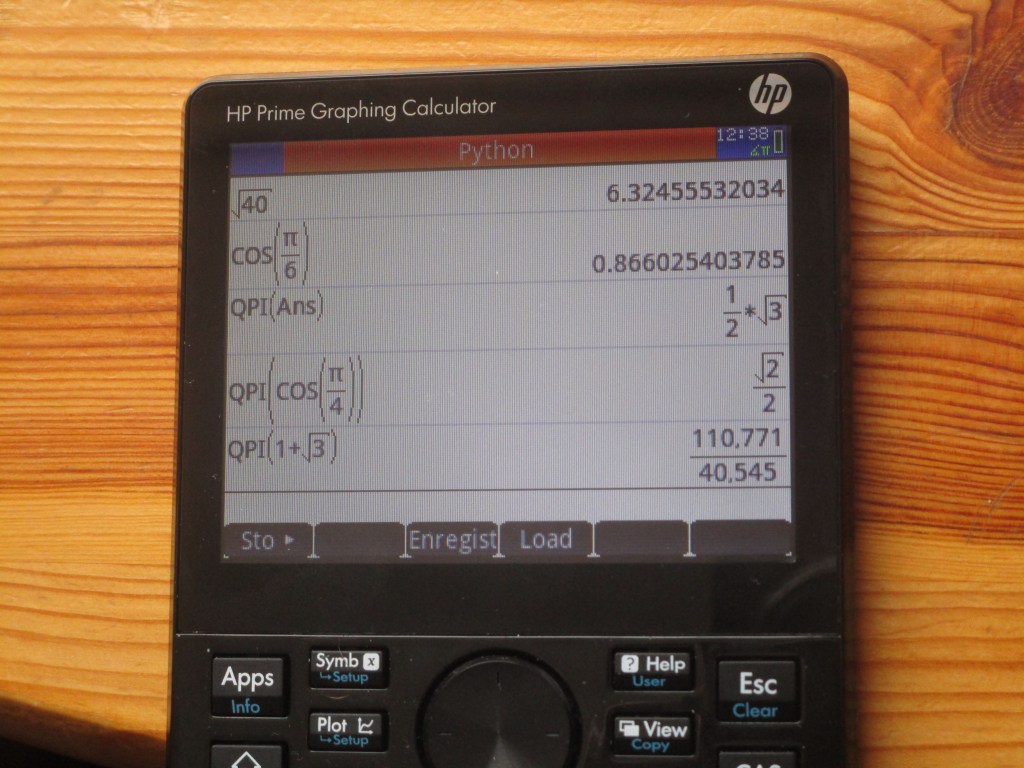

13711Nouvel incident aujourd'hui aux Pays-Bas concernant la HP Prime, et cette fois-ci bien plus grave à quelques semaines des épreuves d'examen.
Il y a une astuce qui vient de sortir. Même en mode examen avec le CAS désactivé, il est possible de transformer les résultats numériques obtenus en forme exacte via l'utilisation de la fonction QPI(). De façon systématique, on peut même inclure directement chacun de ses calculs dans un appel à la fonction QPI().
Cette fonction QPI() n'est en effet pas bloquée par la configuration de mode examen vue plus haut, et sauf erreur de notre part il n'existe actuellement aucune option dans la liste en question pour pouvoir la bloquer.
QPI() met en œuvre une heuristique pour tenter de trouver une forme exacte QPiRac correspondante. C'est-à-dire qu'il s'agit d'un algorithme assumant de ne pas toujours fournir la bonne réponse. Comme tu le remarqueras ci-contre les valeurs retournées peuvent très facilement être fausses, même si elles n'en restent pas moins justes dans les cas les plus simples concernant les examens.
Bon, cette fois-ci nous nous inclinons, ce n'est pas un détail pour nous, ça compte pour beaucoup. Nous craignons par contre que ce nouvel incident spécifique à la HP Prime termine de donner aux Institutions néerlandaises une mauvaise image du constructeur Hewlett Packard, et regrettons une nouvelle fois le signal fort anti-innovation envoyé ainsi à l'ensemble des constructeurs par les Pays-Bas et leur gros marché.
