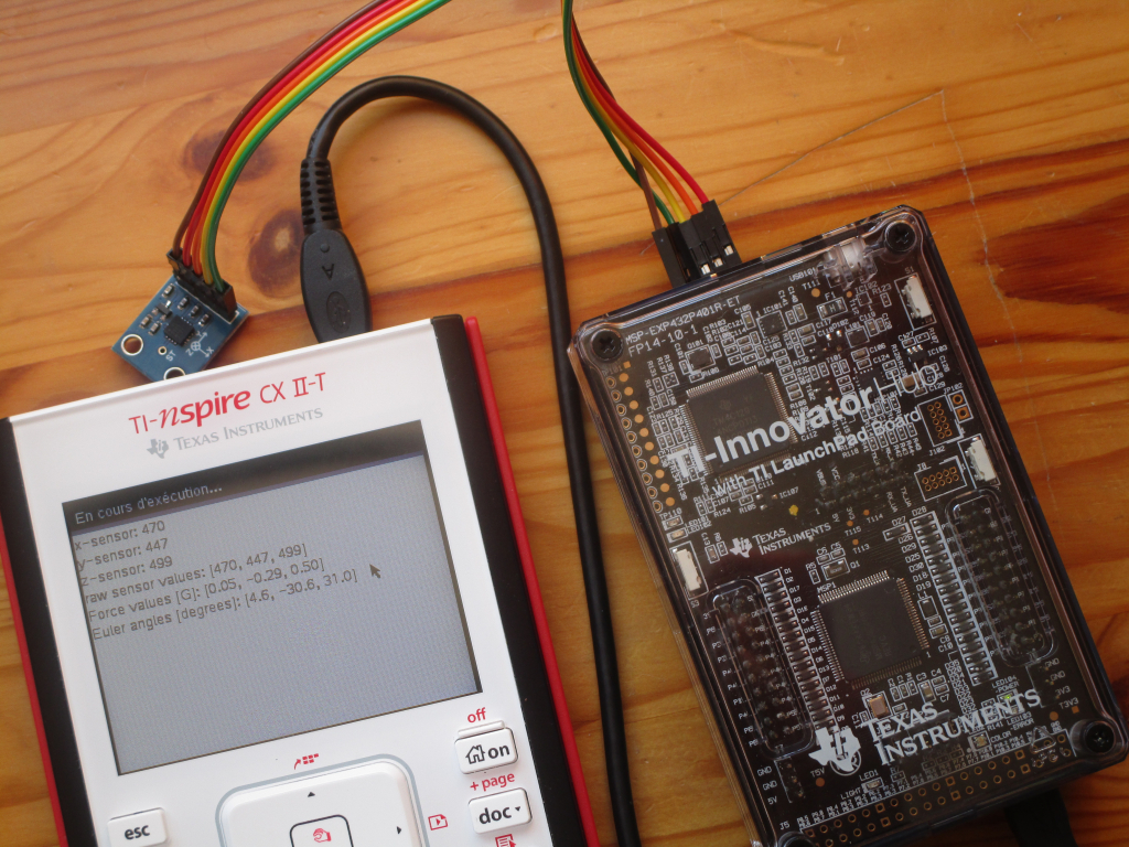

1374913750Pour rester sur les accéléromètres 3D, on peut citer par exemple l'accéléromètre ADXL335, dont les spécifications sont publiques.
Aujourd'hui Hans-Martin Hilbig, formateur T3 pour Texas Instruments, s'appuie sur ces spécifications afin de te sortir ADXL335driver.py, un module Python additionnel pour TI-Nspire CX II rajoutant le support de l'accéléromètre ADXL335 ! :bj:
ADXL335driver est donc à installer dans le dossier /PyLib/ de ta calculatrice.
Il apparaît alors aux menus Python de ta calculatrice, mais n'a visiblement pas été conçu pour y lister ses fonctions. Mais pas grave, nous allons voir cela ensemble.
Donc, premières choses à faire, importer le module et construire la classe qui va nous permettre d'interroger l'accéléromètre. C'est on ne peut plus simple :

13751Niveau connexions physiques, nous relions :
  • la broche d'alimentation VCC de l'accéléromètre au 3.3V du breadboard TI-Innovator Hub
  • la broche de masse GND de l'accéléromètre à l'une des 8 masses du breadboard TI-Innovator Hub
  • ici la broche X_out de l'accéléromètre au BB5 du breadboard TI-Innovator Hub
  • ici la broche Y_out de l'accéléromètre au BB6 du breadboard TI-Innovator Hub
  • ici la broche Z_out de l'accéléromètre au BB7 du breadboard TI-Innovator Hub
L'exécution du code précédent te propose déjà une petite procédure de calibrage. Rien de bien complexe, tu devras juste poser l'accéléromètre à plat puis le retourner.
Cela nous sera très utile par la suite afin d'obtenir non plus de simples mesures brutes, mais des mesures directement compréhensibles et réutilisables.
Commençons déjà par les 3 mesures brutes (entiers de 10 bits). Tu peux les récupérer séparément ou ensembles via les méthodes suivantes :
  • myadxl.get_adcx()
  • myadxl.get_adcy()
  • myadxl.get_adcz()
  • myadxl.get_adcxyz()
13752Si tu as calibré correctement l'accéléromètre, les méthodes suivantes vont te permettre d'interpréter les mesures brutes de façon totalement transparente :
  • myadxl.get_gforcexyz() pour récupérer en unités g l'accélération appliquée à ton accéléromètre (dont dans tous les cas la gravité, même au repos)
  • myadxl.get_anglexyz() pour obtenir, au repos, l'inclinaison de ton accéléromètre dans l'espace, soit en degrés les 3 angles selon x, y et z
Ta TI-Nspire CX II peut donc enfin exploiter un accéléromètre 3D en Python, de tout nouveaux horizons pour tes projets ! :D
