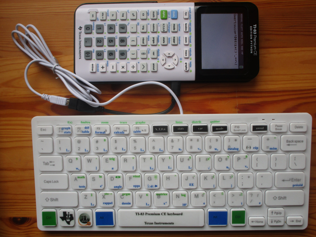

Dans l'optique de l'expédition des lots de notre concours de rentrée 2020, nous sommes justement en train de produire 5 claviers USB uniques, entièrement personnalisés pour une expérience de saisie révolutionnaire sur ta TI-83 Premium CE ! :bj:
Trop tard pour participer, mais si tu n'as pas gagné nous te partageons quand même ici l'intégralité des détails de leur conception. ;)
13459Pour compléter la sérigraphie de ton clavier USB, il te faut donc du papier autocollant transparent, que tu pourras trouver dans le commerce dans des kits destinés à la fabrication de stickers transparents.
Conformément aux spécifications du papier précédent, nous utilisons une imprimante jet d'encre.
12278Mais attention au choix de ton clavier USB, il te faut de préférence un clavier Qwerty filaire avec des touches de couleur blanche ou claire. Nous optons pour notre part pour un mini-clavier USB Qwerty filaire blanc à peine plus grand que la calculatrice que nous jugeons plus convenable pour le transport et l'usage scolaire, également très fin et léger. :)
En effet :
  • Ta calculatrice ne gère que la disposition de touches Qwerty. Trouver/commander un clavier Qwerty te permettra des modifications beaucoup moins lourdes de sa sérigraphie. :)
  • Notre imprimante étant ici une jet d'encre fonctionnant de façon totalement normale en quadrichromie soustractive, il lui est impossible d'imprimer quelque chose de plus clair que le support qui lui est fourni. Mais ça tombe bien ce sera assorti à ta TI-83 Premium CE comme ça. ;)
Attention, les claviers USB sans fil à la différence ne fonctionnent pas toujours avec la calculatrice, leur émetteur-récepteur pouvant sans doute générer une consommation trop importante.
Voici donc ci-contre nos autocollants destinés à en compléter ou corriger la sérigraphie de chaque touche, aussi bien pour TI-83 Premium CE que pour TI-84 Plus CE. Tu en retrouveras gratuitement en fin d'article une version directement imprimable, ainsi qu'une version modifiable.
13458De façon similaire à la calculatrice, nous adoptons donc un code couleur vert-bleu pour les fonctions secondaires. Nous utilisons ensuite 3 colorations de touches différentes :
  • Sur fond blanc et donc transparent une fois imprimé, les simples précisions sur les fonctions secondaires de la touche concernée. Cela concerne les touches dont la fonction principale telle que sérigraphiée ne change pas lorsqu'utilisée avec la calculatrice, une majorité comme déjà dit pour un clavier Qwerty.
  • Sur fond noir et donc masquant la sérigraphie d'origine une fois imprimé, les rares touches qui avec la calculatrice ne se comportent pas comme indiqué pour leur fonction principale.
1346113462Nous ne sommes pas certains qu'une impression jet d'encre sur laquelle tu vas poser les doigts sans arrêt soit très durable. Nous ne savons pas ce que ça vaut, tu nous diras, mais nous appliquons donc une couche de vernis.
Tu peux pour cela piquer le tube de vernis à ongles de Maman, grande sœur ou petite sœur, ça marche très bien. :)
1346413463Et voilà, il n'y a plus qu'à imprimer puis découper et coller. Impression bien évidemment en qualité optimale en sélectionnant un type de papier brillant épais ou à défaut brillant tout court.
Voici donc enfin notre périphérique légendaire TI-Keyboard CE édition 84 dans toute sa splendeur, nous voici fin prêts pour une saisie turbo ! :bj:
