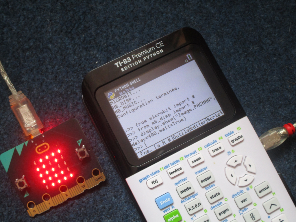

1345413453Demandons donc à l'éditeur de nous générer un nouveau fichier .hex à partir de ce code.
Il y a espoir, cette fois sa copie sur micro:bit v2 ne déclenche plus d'erreur, et affiche bien le logo de Texas Instruments. :)
Très bon signe, la micro:bit v2 semble correctement se comporter, l'importation du module microbit ne déclenchant aucune erreur.
13455Mais confirmons en lui faisant faire quelque chose, comme afficher l'icône de Pac-man... bingo, ça marche ! :bj:
Code: Select all
from microbit import *
from mb_disp import *
display.show("Image.PACMAN",delay=400,wait=True)
Nous te mettons ci-dessous dans les ressources directement le fichier .hex corrigé, désormais compatible à la fois micro:bit v1 et micro:bit v2. :D
