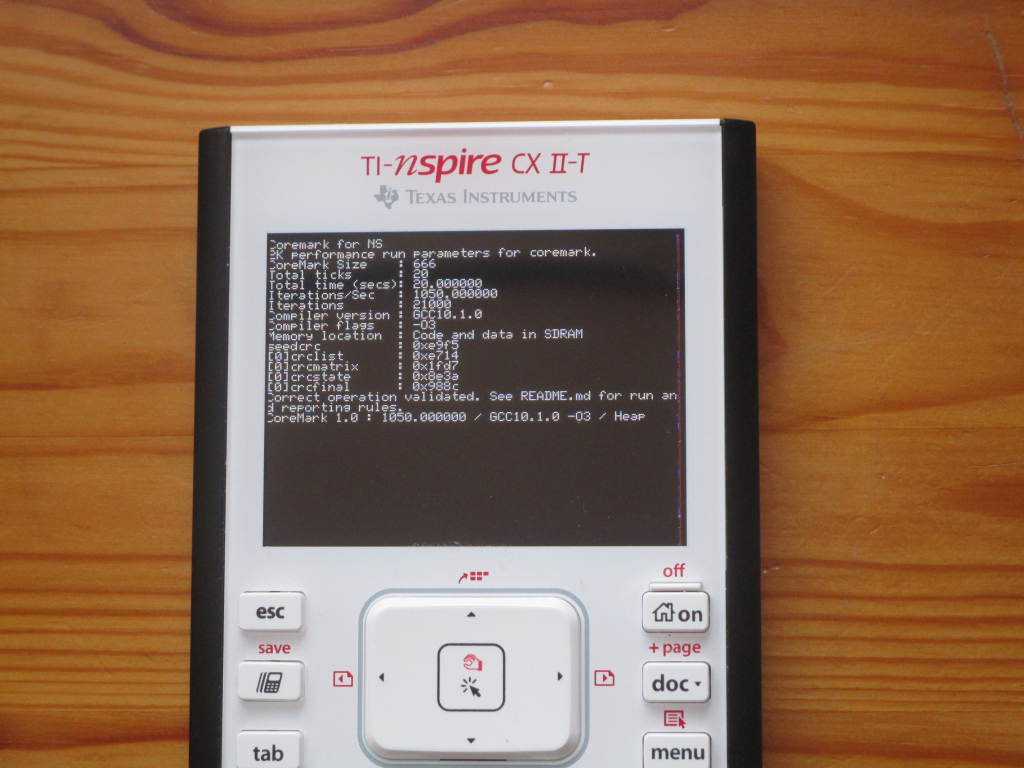

13357Hier, nous traitions de l'overclocking des TI-Nspire CX II.
Mais comment savoir précisément à quelles performances correspondent les réglages effectués ? :#roll#:
Et bien justement ça tombe bien, car zephray vient de porter pour TI-Nspire Ndless CoreMark, l'outil de mesure des performances de processeurs.
1336513364Tout au début pour la rentrée 2007, il y avait donc la TI-Nspire avec 32 Mio de SDRAM au processeur initialement cadencé à 90 MHz.
On peut reproduire cette configuration à l'aide de l'utilitaire d'overclocking Nover.
CoreMark nous donne alors un score de 190.
1336913368Pour la rentrée 2010, Texas Instruments sort la mise à jour 2.1 qui accélérait le processeur des TI-Nspire à 120 MHz.
CoreMark nous signale effectivement ici un score de 250.
1336913368A l'aide de Nover, les TI-Nspire avaient toutes l'avantage de pouvoir être toutes overclockées sans problème jusqu'au maximum de 150 MHz.
CoreMark passe ici son score à 333.
1337113393Pour la rentrée 2011, Texas Instruments sort les TI-Nspire CX avec 64 Mio de SDRAM , et également en Chine des TI-Nspire CM moins chères avec seulement 32 Mio de SDRAM. Le processeur est ici cadencé à 132 MHz.
CoreMark indique ici un score de 285 soit mieux que les anciennes TI-Nspire dans leur configuration officielle, mais pas que les anciennes TI-Nspire overclockées.
1337313372Ces TI-Nspire CX pouvaient dans tous les cas être overclockées vers une configuration optimale (c'est-à-dire conservant la fréquence d'origine de 66 MHz pour le bus AHB) et parfaitement stable avec 198 MHz pour le processeur.
C'est déjà beaucoup mieux, le score de CoreMark monte ici son score à 411
1338413383La configuration maximale stable pour ceux qui voulaient tenter d'aller au-delà pouvait varier grandement d'une TI-Nspire CX à une autre. Voici ci-contre une TI-Nspire CX CAS qui a réussi à atteindre 228 MHz pour le processeur.
CoreMark indique ici un score de 458.
1338613385Pour la rentrée 2015 arrivent les nouvelles générations CR4+ des TI-Nspire CX (révisions matérielles W+) avec ici un processeur cadencé d'origine à 156 MHz.
CoreMark leur attribue un score de 333, soit enfin d'origine à égalité avec les TI-Nspire monochromes overclockées.
1338813387Ici, pas de configuration optimale stable au-delà. En effet conserver la fréquence de 78 MHz pour le bus AHB implique de monter beaucoup trop haut.
De plus, ces TI-Nspire CX CR4+ s'overclockent beaucoup moins bien que leurs prédécesseures, dans le sens où l'instabilité arrive bien plus tôt.
Voici ci-contre une des rares TI-Nspire CX CR4+ ayant réussi à atteindre seulement 216 MHz pour le processeur.
CoreMark indique un score de 411.
1339213358Rentrée 2019 arrivent les TI-Nspire CX II. Lorsque connectées à un hôte USB actif, leur processeur tourne à 288 MHz.
CoreMark leur attribue un score de 611.
1339013359Par contre dans toutes les autres situations, le processeur des TI-Nspire CX II tourne à 396 MHz.
CoreMark augmente ici leur score à 840.
1339113360L'overclocking permet d'aller au-delà, mais le maximum variera d'une machine à une autre. Voici ci-contre une TI-Nspire CX II-T ayant réussi à atteindre 492 MHz.
CoreMark signale ici un score fantastique de 1050 ! :bj:
Mais comment interpréter ces scores en dehors de l'écosystème TI-Nspire ?
Et bien zephray a pris le temps d'exécuter CoreMark sur d'autres plateformes 32 bits.
Afin que la comparaison soit équitable, le test CoreMark n'est effectué qu'avec un seul thread (n'exploitant donc qu'un seul cœur, comme sur TI-Nspire où il n'y a pas le choix).
Les scores suivants t'indiquent donc proportionnellement comment le système TI-Nspire 32 bits mono-cœur irait plus vite ou moins vite si exécuté sur les plateformes suivantes :

  22. 1050 : TI-Nspire CX II (32 bits : ARM9 - ARMv5 @288/396 MHz overclocké @492 MHz)
  23. 840 : TI-Nspire CX II (32 bits : ARM9 - ARMv5 @396 MHz)
  24. 666 : Sony PlayStation Portable (32 bits : MIPS R4000 @333 MHz)
  25. 611 : TI-Nspire CX II (32 bits : ARM9 - ARMv5 @396 MHz downclocké @288 MHz)
