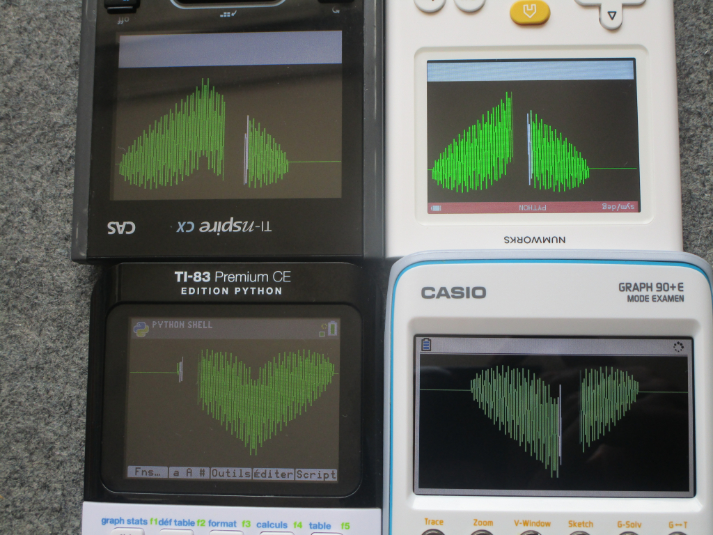

Nous te publions aujourd'hui une nouvelle illustration des capacités de PPN. Voici une animation de battements de cœur codée initialement en Python par Hackcell pour Casio Graph 90+E, et donc exploitant la bibliothèque graphique casioplot.
Codée à l'occasion du concours de démo graphiques en Python par Planète Casio.
12548Et bien il suffit de remplacer comme indiqué la ligne d'importation from casioplot import * par from ppn import *, et ça marche direct sur tous les autres modèles couleur NumWorks, TI-83 Premium CE Edition Python et TI-Nspire Ndless sans avoir à rien toucher d'autre ! :bj:
Certes les définitions d'écran sont différentes et tout ne peut pas être adapté automatiquement. Mais si tu codes pour la bibliothèque PPN tu pourras récupérer automatiquement les dimensions de l'écran de la plateforme exécutant ton script en appelant après importation les variables ppn_w et ppn_h, et en tenir compte.
Mais à ce détail près, c'est quand même impressionnant d'avoir un script aussi conséquent qui tourne sur toutes les machines après s'être seulement donné la peine de changer une simple ligne d'importation ! :bj:

12550En attendant mieux nous avons donc la solution manuelle de sortir pour chaque script graphique Python une version dédiée tout spécialement optimisée pour TI-83 Premium CE Edition Python.
Il suffit de remplacer les boucles de set_pixel() par les appels graphiques correspondants si existants dans ti_graphics.
Nous te l'avons donc fait, avec cette fois-ci un cadre d'affichage correspondant bien à la zone graphique de 320×210 pixels de la TI-83 Premium CE Edition Python.
Et bien la différence est impressionnante, plus que 45.483s pour un battement de cœur, soit une accélération d'un facteur de 54 ! :#tritop#:
