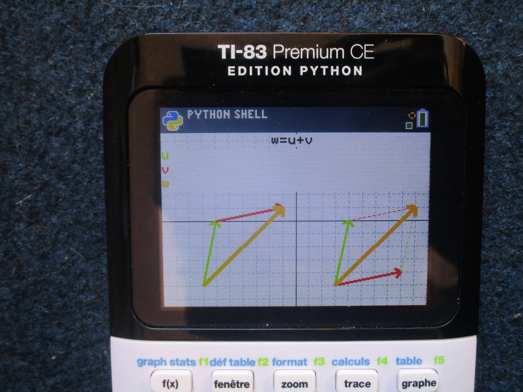

Directement utile en l'état pour représenter les vecteurs en Mathématiques ou Physique-Chimie, non ? ;)
Code: Select all
import ti_plotlib as plt
import ti_system as ti
import math
def hsv2c(h, s, v):
  c=v*s
  x, m, k=c*(1-abs((h%(2/3))*3-1)), v-c, (h*3)//1
  return round(255*(m+x*(k%3==1)+c*(k%5==0))), round(255*(m+c*(k==1 or k==2)+x*(k%3==0))), round(255*(m+x*(k%3==2)+c*(k==3 or k==4)))
def colorvec(v):
  a = math.atan2(v[1], v[0])/math.pi
  if a<0: a+=2
  plt.color(hsv2c(a, 1, 1))
def sumvec(u, v):
  return [u[0]+v[0], u[1]+v[1]]
def arrowvec(p0, v):
  if a<0: a+=2
  colorvec(v)
  plt.line(p0[0], p0[1], p0[0]+v[0], p0[1]+v[1], 'arrow')
u, v = [1, 5], [5, 1]
w=sumvec(u, v)
lp=[[-7, -5], [3, -5]]
plt.cls()
plt.grid(1, 1, 'dash')
plt.axes('axes')
colorvec(u)
plt.text_at(2, 'u')
colorvec(v)
plt.text_at(3, 'v')
colorvec(w)
plt.text_at(4, 'w')
ti.disp_at(1, 'w=u+v', 'center')
plt.pen('medium', 'solid')
arrowvec(lp[0], u)
arrowvec(sumvec(lp[0], u), v)
plt.pen('thick', 'solid')
arrowvec(lp[0], w)
arrowvec(lp[1], u)
arrowvec(lp[1], v)
plt.pen('thin', 'dash')
arrowvec(sumvec(lp[1], u), v)
arrowvec(sumvec(lp[1], v), u)
arrowvec(lp[1], w)
plt.show_plot()
