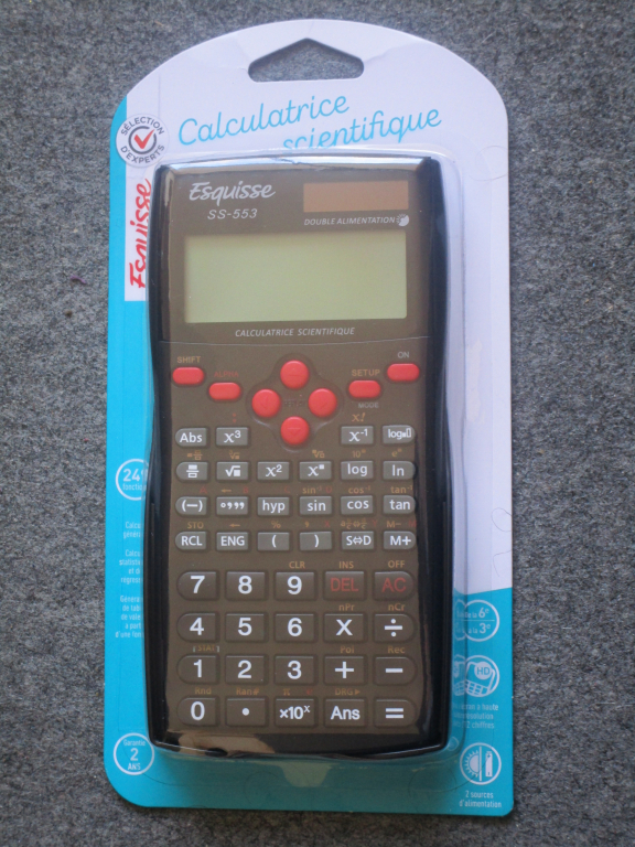

1201412015Voici donc la SS-553, sortie comme la GCEXFR par le réseau des magasins E.Leclerc sous son label Sélection d'Expert et sous sa marque Esquisse. A la différence qu'ils s'agit ici non pas d'une calculatrice graphique mais d'une calculatrice scientifique.
Il s'agit ici encore probablement d'une copie de calculatrice scientifique Casio.
12013La calculatrice vient avec un couvercle ainsi que, chose très importante pour la suite, un manuel multilingue, avec une sélection de langues fort étrange :
  • FR: français
  • ES : espagnol castillan
  • PT : portugais
  • PL : polonais
  • SI : slovène
1200912012Le dos de la calculatrice indique une alimentation par pile bouton LR44 de 1,5 Volts, ainsi que la SIPLEC, société d'importation de E.Leclerc.
On note également un assemblage en Chine et non pas un numéro de série mais un numéro de lot 1918.
