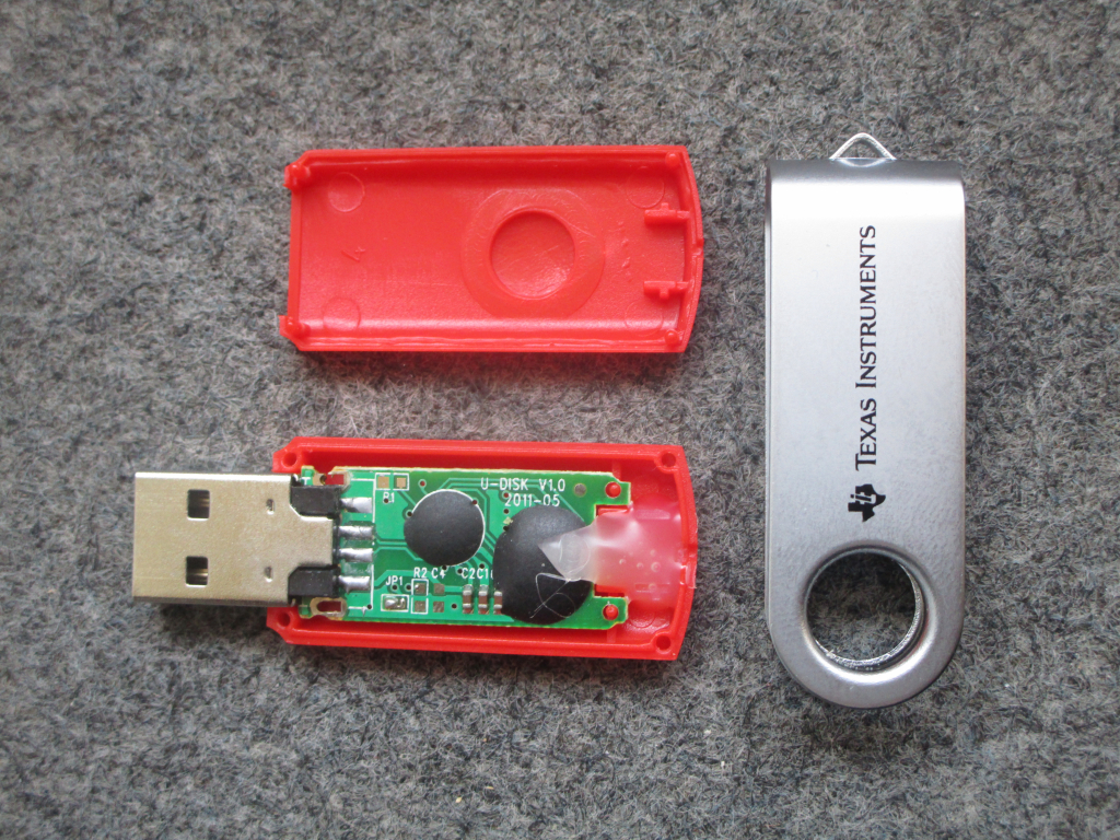

L'ouverture de cette clé révèle une carte de référence U-DISK V1.0, apparemment conçue en Mai 2011. Hélas, une référence totalement inconnue de Google. :'(
On y note 2 puces de taille similaire, ce qui n'est pas du tout habituel pour une clé USB, puces malheureusement noyées sous des gouttes d'epoxy solidifié.
On note quelques emplacements de résistances et condensateurs vides ainsi qu'un jumper JP1, qui pourraient suggérer la possibilité de basculer la clé dans un mode de reprogrammation, mais difficile d'aller plus loin à l'aveugle.
1153011531Bref, tu auras de quoi t'amuser en exerçant tes compétences de hacker si tu choisis spécifiquement cette clé USB parmi la grande sélection que nous te proposerons dans nos prochains concours. ;)

Je me suis demandé si la clé USB T3 France bleue de 2Go pouvait nous donner quelques indices, vu qu'elle utilise exactement le même boîtier, et partage donc peut-être la même source.
1154811625
Mais non, une fois ouverte ça n'a absolument rien à voir.
115491162911630
On a ici une carte peuplée des deux côtés et apparemment conçue le 25 février 2013.
Pas de référence visible sur la carte, et la puce Flash est elle aussi peu bavarde avec une référence KN02GA130321-03 inconnue de Google et sans logo de marque, chose peu habituelle.
