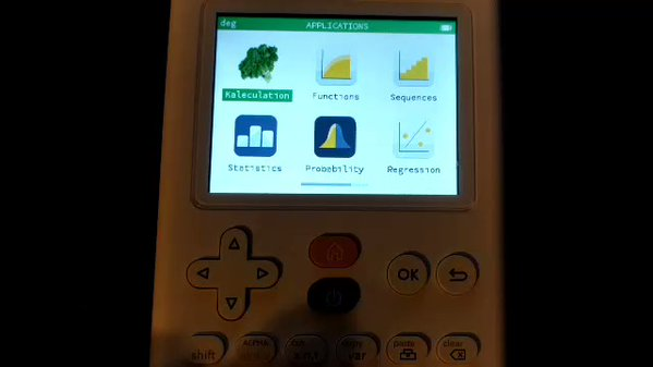

Unread postby Admin » 10 Sep 2017, 21:32
Comme nous l'avons vu dans notre classement de rentrée, la calculatrice Numworks est à ce jour peu pertinente pour la Physique-Chimie, n'intégrant aucune des fonctionnalités dédiées fournies par d'autres modèles même en mode examen (bibliothèque de constantes physiques, conversions d'unités, tableau périodique des éléments, calculs selon la règle des chiffres significatifs...).
TJ Horner‏ vient de forker le code source du firmware Numworks.
Il s'est certes amusé à modifier la barre de titre ainsi que l'icône de l'application de calculs, mais a aussi rajouté des constantes physiques dans la boîte à outils ! :bj:
Toutefois, comme c'est à ce jour un fork, ce n'est pas inclus au firmware officiel distribué par le site NumWorks.
En attendant une éventuelle intégration, si tu as besoin des constantes physiques il te faudra donc suivre les instructions pour compiler manuellement ton propre firmware.
