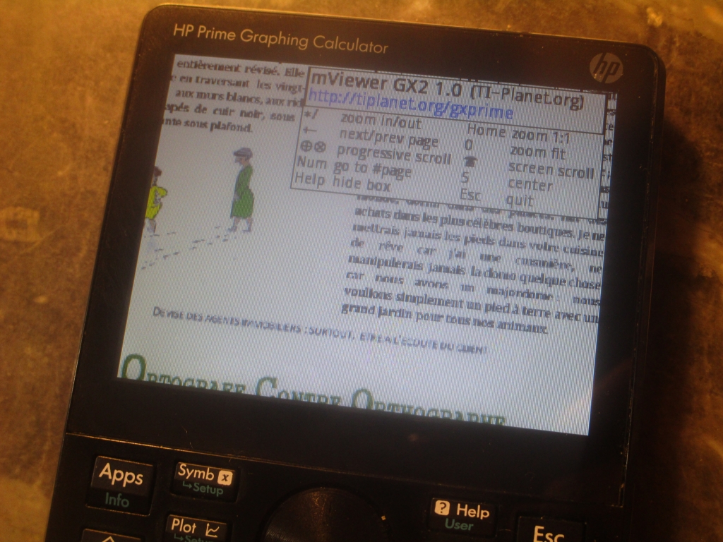

Depuis la constatation de ce problème vendredi dernier, nous avons travaillé à fond, week-end, mercredi après-midi, et une partie de nos nuits, sur un tout nouveau lecteur de documents pour ta calculatrice HP Prime, désormais sous la forme d'une application.
Intégré depuis aujourd'hui à notre convertisseur de documents en ligne, voici mViewer GX2 1.0 ! :)
mViewer GX2 bénéficie de l'ensemble des fonctionnalités de son prédécesseur, jusqu'à la dernière permettant d'aller au numéro de page de son choix.
Il n'utilise plus l'instruction ICON apparemment mal gérée par le dernier firmware et dispose d'une toute autre méthode de stockage d'images, qui ne déclenche apparemment plus les grosses fuites de mémoire.
Nos tests semblent montrer que l'on peut faire défiler des dizaines ou même centaines de pages sans rencontrer le moindre problème. Plus besoin de redémarrer la calculatrice toutes les 4-5 pages lues ! :bj:
Par contre, même si la communication officielle a tenté de tout mettre sur le dos de l'instruction ICON, il semble que ce ne soit pas le cas.
En effet la calculatrice est toujours capable de planter ou de reporter indûment des erreurs de mémoire pendant la phase de transfert USB, nécessitant dans les deux cas un redémarrage. Elle le fait certes beaucoup moins qu'avant, mais cela prouve quand même qu'il y a un problème bien plus profond.
Il est donc notamment possible que les applications donnent l'impression de ne pas fonctionner en fin de transfert à cause des fuites de mémoire, et un simple redémarrage de la calculatrice suffira normalement à résoudre le problème.
Les applications gérées par la HP Prime sont actuellement limitées à une taille d'environ 2Mo.
En conséquence, notre convertisseur en ligne te découpera un même document en plusieurs applications, par défaut contenant chacune au plus 10 pages, ce qui créera plein d'icônes sur ton écran d'applications.
Nous te conseillons donc d'y activer le tri alphabétique, et de faire commencer tes noms de documents par une lettre U à Z si tu ne veux pas qu'ils se mélangent avec les applications officielles intégrées.
Cet écran est particulièrement désagréable dans ce contexte, car :
  • les raccourcis alphabétiques ne fonctionnent pas - il faut défiler manuellement jusqu'en bas si l'application que l'on désire lancer est en bas
  • et si la calculatrice redémarre, elle oublie tout tri ou changement d'ordre éventuellement effectué
Mais en contrepartie, nous avons tenté de notre mieux de te rendre cette utilisation la moins désagréable possible :
  • chaque document se voit attribuer une couleur d'icône aléatoire, ce qui te permettra visuellement de bien distinguer ses applications :)
  • chaque icône d'application illustre en miniature la première page qu'elle contient, ce qui pourra t'aider dans ton choix d'application à lancer
Toute application que tu lances affichera donc la première page qu'elle contient. Tu pourras naviguer comme avant vers les pages suivante, précédente ou numéros de pages de ton choix, et ce même si elles sont situées dans une autre application - tu as donc accès à l'intégralité du document peu importe l'application que tu lances.
Ce qui serait bien, ce serait que HP prévoie la possibilité de masquer des applications sur cet écran, ou d'en regrouper sous forme de dossiers.
Si tu ne veux vraiment rien savoir de l'écran d'applications, notre convertisseur te créera également un mini programme de lancement.
Nous avons pu faire rentrer sans difficulté 526 pages occupant 50,1Mo dans la calculatrice, là ou avant il fallait se réserver une demi-journée de combat pour arriver à faire rentrer seulement quelques pauvres mégaoctets. :P
Ce qui veut dire qu'avec une capacité de mémoire de stockage de 197.83Mo, tu peux sans problème dépasser les 2000 pages, et bien davantage en utilisant une qualité inférieure à la nôtre ! :o
Précisons que seul le nouveau firmware 10077 offrira suffisamment de mémoire RAM pour afficher certaines pages. A toi de décider si tu souhaites l'installer ou pas.
Toujours pas convaincu ? Regarde un peu ce que ça donne : ;)
